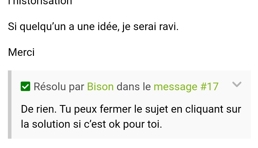

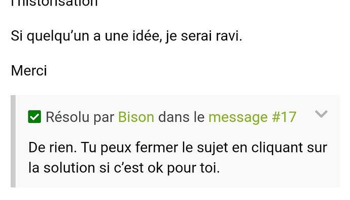

De rien. Tu peux fermer le sujet en cliquant sur la solution si c’est ok pour toi.
(La bonne solution du coup ! Ce dernier msg de Bison n est pas le msg qui pourra aider un autre utilisateur :wink: )
