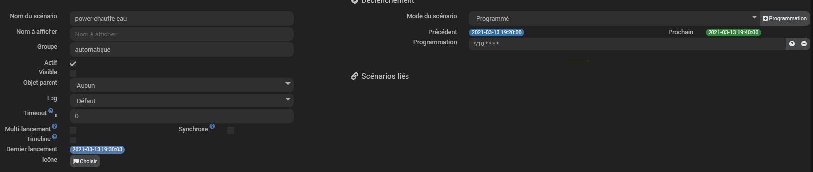

du coup j’ai fait un agenda HC 22h30 => 6h30

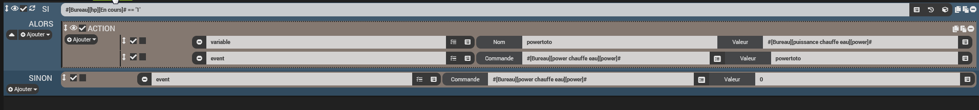

un scenario qui scane toutes les 10minutes si on est dans les HC (je me suis trompé je l’ai appelé hp :roll_eyes:)
si non la variable powertoto=0 si oui la variable powertoto = power du shelly
et je renvoie la variable powertoto dans un virtuel sur lequels je m’appuis pour faire mes stats
j’ai fait ça bien, ou y’a mieux
c’est mon premier scénario sans tuto :slight_smile:

Tu pouvais branché ton shelly en tête du contacteur , comme ça il reste en fonction et tu auras la remonter exacte de la puissance .
Ah, ok, j’avais pas compris pourquoi son module n’indiquait tout simplement pas 0 une fois le chauffe eau éteint ! :smile:
C’est quand même mieux pour faire un suivi conso
