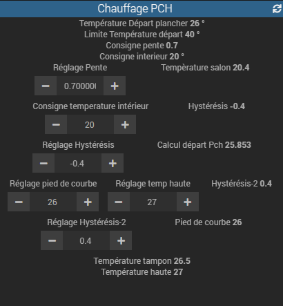

Hello, oui quand les variations sont trop importantes et rapide ça bidouille grave sur le thermostat pour ajuster, chez moi je suis passé de -3 à 10 le matin et de 5 à +20 l’après midi en 24h et beaucoup de variation cette semaines.
Du coup j’ai abandonner depuis 2 ans le thermostat et mis en place ma propre logique et ça tourne bien mieux.
