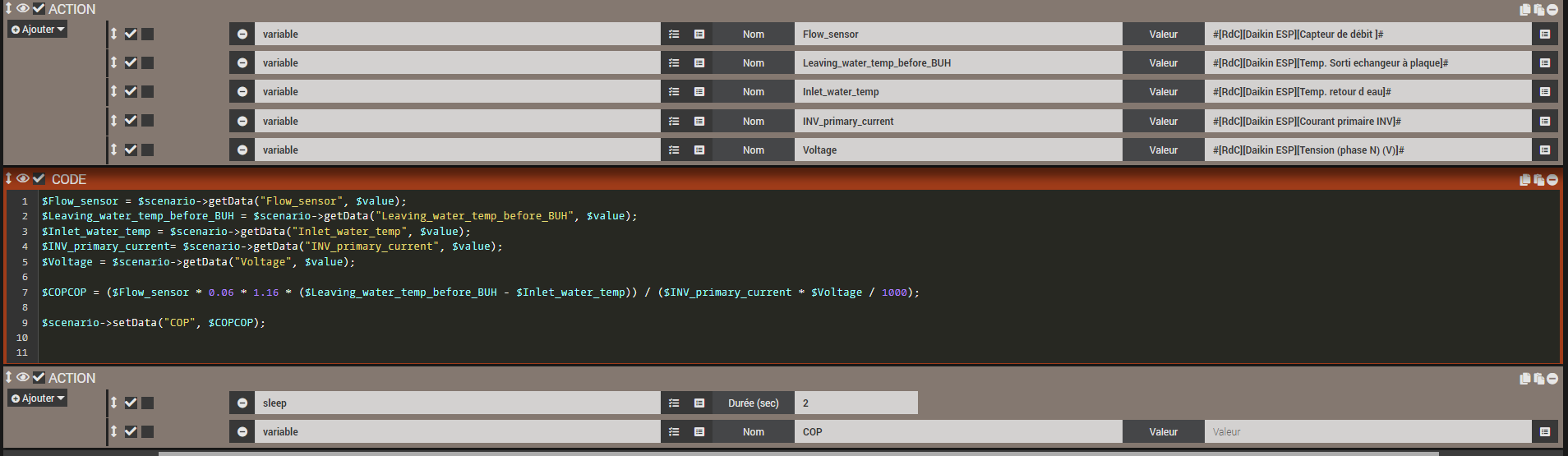

N’étant pas du tout dev je me suis grandement aidé de Google mais la je coince
Mon bloc code est construit comme ceci
$Flow_sensor = $scenario->getData("Flow_sensor", $value);
$Leaving_water_temp_before_BUH = $scenario->getData("Leaving_water_temp_before_BUH", $value);
$Inlet_water_temp = $scenario->getData("Inlet_water_temp", $value);
$INV_primary_current= $scenario->getData("INV_primary_current", $value);
$Voltage = $scenario->getData("Voltage", $value);
$COPCOP = ($Flow_sensor * 0.06 * 1.16 * ($Leaving_water_temp_before_BUH - $Inlet_water_temp)) / ($INV_primary_current * $Voltage / 1000);
$scenario->setData("COP", $COPCOP);
J’obtient comme log

Le scénario en lui meme est comme ceci
La variable COP ne ce créer pas.

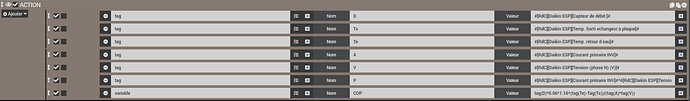

Pas besoin dans Jeedom pour faire un simple calcul !
Dans ton scénario, tu vas créer des tags :
D = mon capteur de debit d’eau
Te = Température d’entrée
Ts = T sortie
P = puissance moteur elec
Puis tu mets le calcul dans une variable
Cop = (tag(Ts)-tag(Te)) x tag(D)…… etc
(Précisons qu’il est évidemment possible de ne pas passer par les tag, de faire tout le calcul dans la variable, mais moins facile a lire)
Tu crée une info virtuel = variable(Cop)
Et tu obtiens l’histoire de ton cop.
Bref, ça répond pas vraiment à ta question, mais te permets d’arriver à tes fins.
:slight_smile:
Bonne journée !

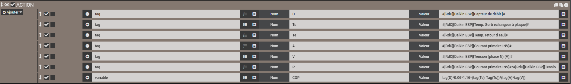

Bon je dois louper un truc car ca passe en erreur
[2022-07-09 09:41:48][SCENARIO] -- Start : Scenario lance manuellement.
[2022-07-09 09:41:48][SCENARIO] - Exécution du sous-élément de type [action] : action
[2022-07-09 09:41:48][SCENARIO] Mise à jour du tag #D# => -0.5
[2022-07-09 09:41:48][SCENARIO] Mise à jour du tag #Ts# => 28.5
[2022-07-09 09:41:48][SCENARIO] Mise à jour du tag #Te# => 28.5
[2022-07-09 09:41:48][SCENARIO] Mise à jour du tag #A# => 0
[2022-07-09 09:41:48][SCENARIO] Mise à jour du tag #V# => 32
[2022-07-09 09:41:48][SCENARIO] Mise à jour du tag #P# => 0
[2022-07-09 09:41:48][SCENARIO] Too few arguments to function scenarioExpression::tag(), 1 passed in /var/www/html/core/class/scenarioExpression.class.php on line 1256 and at least 2 expected
[2022-07-09 09:41:48][SCENARIO] Fin correcte du scénario

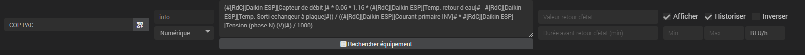

Mais pourquoi récup des commandes info, les passer dans des tags/variables, faire un bloc code, faire le calcul en PHP et renvoyer le vers Jeedom dans un tag/var ???
La méthode classique est de faire le calcul directement en mode bloc et de mettre ça dans un log ou d’envoyer un évent vers une commande info virtuelle…
Mais du coup, pourquoi ne pas faire directement une commande info numérique virtuelle ?!
Genre :
Avec la formule :
(#[RdC][Daikin ESP][Capteur de débit ]# * 0.06 * 1.16 * (#[RdC][Daikin ESP][Temp. retour d eau]# - #[RdC][Daikin ESP][Temp. Sorti echangeur à plaque]#)) / ((#[RdC][Daikin ESP][Courant primaire INV]# * #[RdC][Daikin ESP][Tension (phase N) (V)]#) / 1000)
En plus, l’info virtuelle se met à jour toute seul à chaque changement d’une des commande info de la PAC et sinon tu peux programmer son rafraichissement toutes les x minutes directement sur le virtuel.

$Ts = cmd::byString('#[RdC][Daikin ESP][Temp. Sorti echangeur à plaque]#')->execCmd();
$Te = cmd::byString('#[RdC][Daikin ESP][Temp. retour d eau]#')->execCmd();
$A  = cmd::byString('#[RdC][Daikin ESP][Courant primaire INV]#')->execCmd();
$V  = cmd::byString('#[RdC][Daikin ESP][Tension (phase N) (V)]#')->execCmd();
$COPCOP = ($D * 0.06 * 1.16 * ($Te - $Ts)) / (($A * $V) / 1000);
$scenario->setLog($message = "Le résultat de la variable COPCOP donne > $COPCOP");
cmd::byString('#[RdC][Daikin Virtuel][COP]#')->event($COPCOP);
