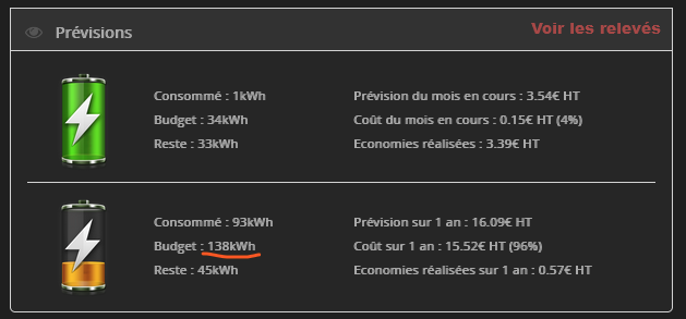

J’ai un résultat que je n’arrive pas bien à comprendre dans la partie prévision par rapport à l’année précédente.
Exemple :
Je ne comprends pas d’où vient le 138 kWh car la consommation était de 375.32 kWh l’année passée
J’imagine que le soucis vient du calcul en tempo ? Mais aucunes des tranches horaires ou leurs additions ne donne 138 kWh.
39.93 en HC bleu
310.5 en HP bleu
22.44 en HP blanc
En fait le budget annuel évolue au fil des mois. Pour l’instant, puisque que nous sommes en mai, le budget est donc la somme des consommations des mois de janvier à mai 2023
