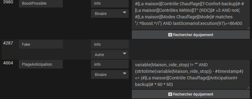

Comme il commence à faire un peu plus frais, j’ai relancé le chauffage ce soir.
Et surprise ça ne fonctionne plus !
Pour faciliter les calculs récurrents, je passe pas des virtuels par exemple :
Et j’ai beau tester, ça ne retourne rien !

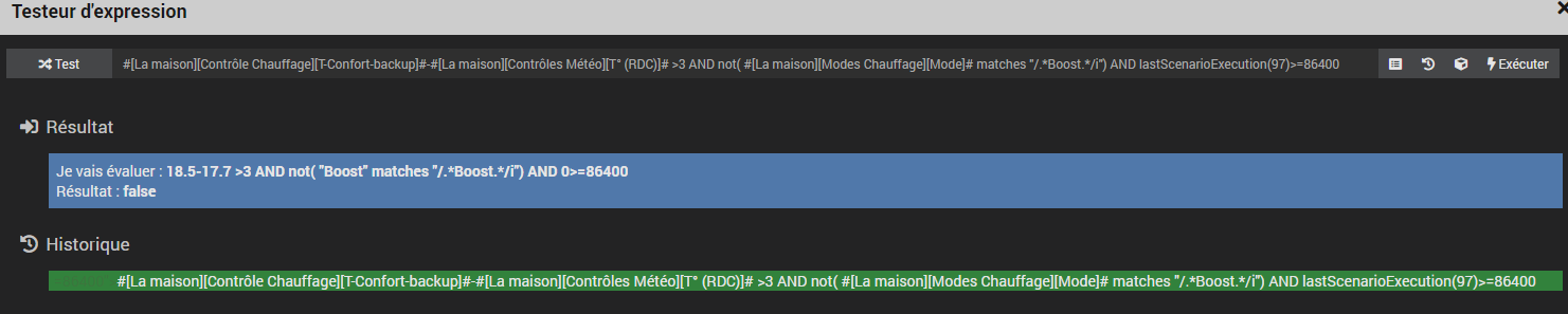

Si je le colle dans le testeur d’expression, ça passe bien …

Sur la deuxième commande, si je mets :
variable(Maison_vide_stop) != "" ça me retourne rien
par contre
(strtotime(variable(Maison_vide_stop)) - #timestamp#) <= (#[La maison][Contrôle Chauffage][AnticipationH-backup]# * 60 * 60)
est ok
Pourtant les variables sont bien là
Donc il y a au moins un lien avec les variables… mais pas seulement parce que le premier cas n’en contient pas

C’est quoi le And 0>=84600 a la fin dans le testeur d’expression ?!
Mettre un ET avec un 0 supérieur c’est sûr ce sera toujours faux …
Le 0 c’est le résultat du lastScenarioExecution(97)
Quant au AND c’est le test logique, qui fonctionne partout (tout comme &&), donc je suis pas sûr de comprendre ta remarque, à la limite des parenthèses pour AND (lastScenarioExecution(97)>=86400), mais bon je viens de tester ça change rien.
Que le test soit toujours faux, c’est pas vraiment le souci (et puis c’est pas le cas), moi je m’attends à avoir 0 ou 1 à la fin… Pas « rien »
Ben un ET 0> quelque chose donnera toujours faux non ??
Ton test global donnera 0 ou 1 donc vrai ou faux, mais que des ET dans le test avec dedans un 0> un truc qui est supérieur à 0 sera toujours faux !
Oui mais comme indique la doc
lastScenarioExecution(scenario) : Donne la durée en secondes depuis le dernier lancement du scénario :
Donc si le scénario 97 n’a pas tourné depuis plus de 24h j’aurai 1 à ce test

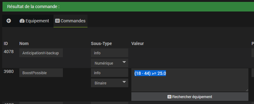

Quelques infos de plus
(#[La maison][Contrôle Chauffage][T-Confort-backup]# - #[La maison][Contrôles Météo][T° (RDC)]#) me donne zéro (la soustraction est correcte)
(#[La maison][Contrôle Chauffage][T-Confort-backup]# - #[La maison][Contrôles Météo][T° (RDC)]#) >= 3 ne donne « rien »
Je comprends pas
J’en suis arrivé à faire
