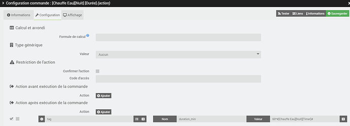

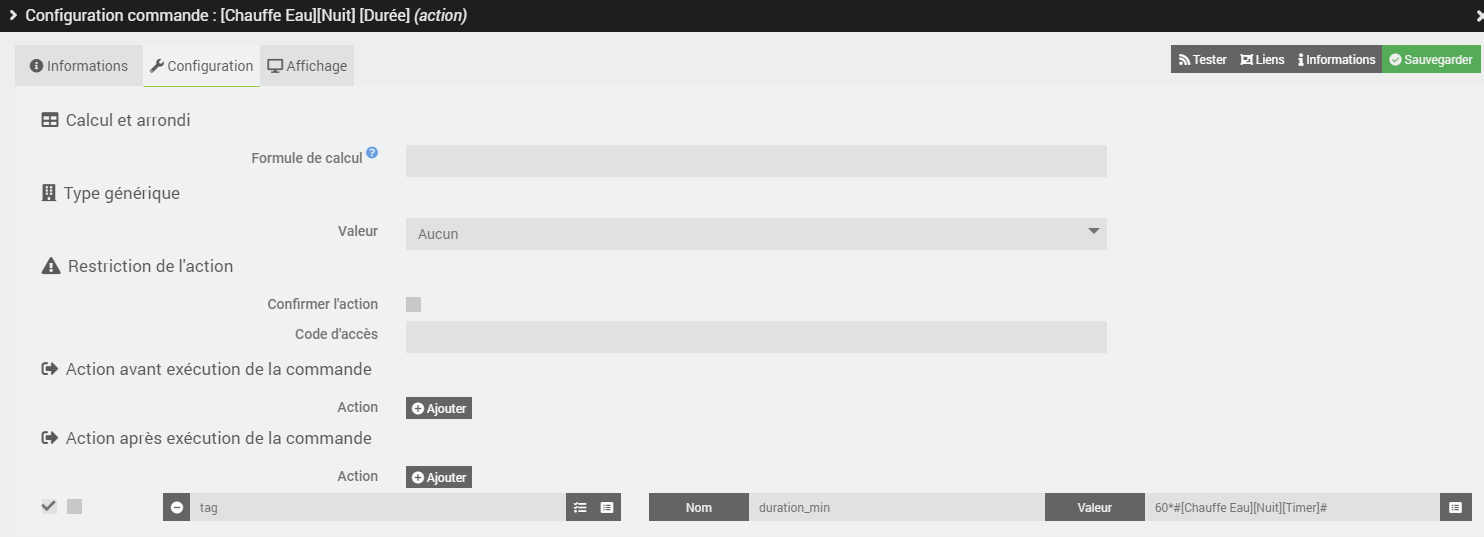

Par exemple dans les paramètres avancés de ma commande curseur:
Je pensais que tu utiliserais un scénario mais tu peux le faire comme ça aussi et donc ajouter une autre action pour dire ce qu’il faut faire à time_op(500, -tag(duration_min))
