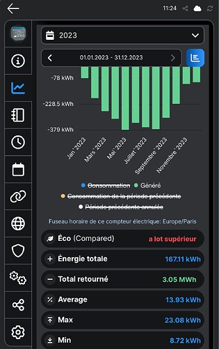

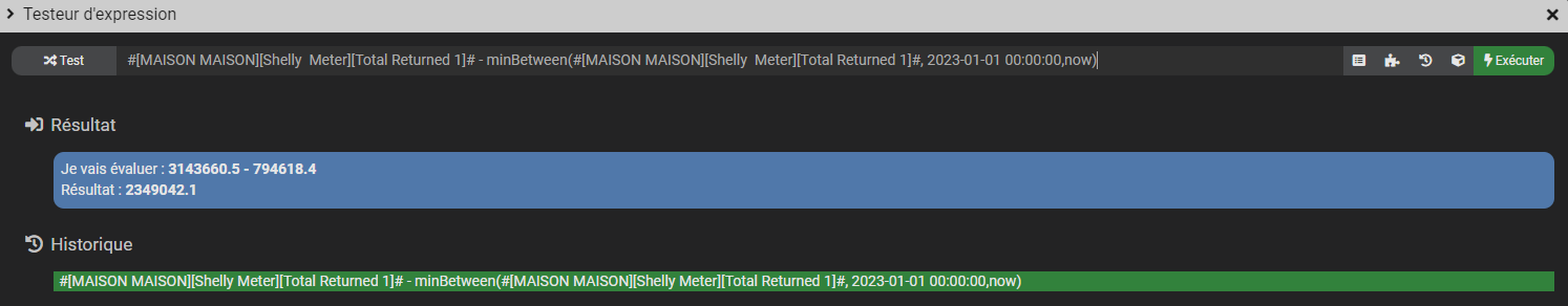

je fais l’expérience d’un calcul par Jeedom et le résultat donné par l’appli de consommation Shelly (Shelly EM).
Voici des résultats qui ne semblent pas bien en phase, où est-ce que je fais l’erreur SVP?
#[MAISON MAISON][Shelly Meter][Total Returned 1]# - minBetween(#[MAISON MAISON][Shelly Meter][Total Returned 1]#, 2023-01-01 00:00:00,now)

Je me réponds, je n’ai pas de données disponibles de Janvier à Avril par Jeedom.
Je les ai dans le shelly mais je n’avais pas dû le connecter. Alors, j’ai appliqué la formule:
#[MAISON MAISON][Shelly Meter][Total Returned 1]# - minBetween(#[MAISON MAISON][Shelly Meter][Total Returned 1]#, 2023-05-01 00:00:00,now)+855405
où 855405 est le calcul recueilli avec Shelly de Janvier à Avril.
