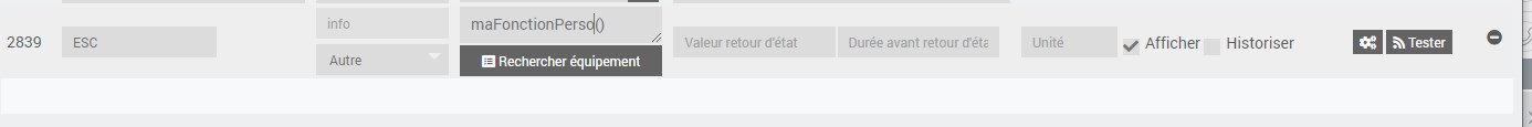

Cache sur commandes info?
J’ai créé un virtuel qui affiche le résultat d’une fonction personnalisée. Cette fonction interroge plusieurs plugins et en fonction des réponses retourne une des 3 chaînes de caractères définies.
Dans le testeur d’expression, cette fonction m’affiche le bon message en fonction des réponses des plugins. Si je fais en sorte que la réponse change, elle change bien quand je relance la fonction dans le testeur.
Par contre, dans mon virtuel, si je fais tester la commande, il me renvoie le dernier état connu. Je suis obligé d’effectuer un rafraichissement :thinking: Par conséquent, mon widget (défaut) affiche une valeur erronée jusqu’à ce que je clique sur le petit bouton refresh.
Voici la commande info en question :
En cherchant un peu avec les mots clefs widgets et refresh, j’ai trouvé des infos sur le widget à modifier justement mais je voudrais être sûr d’être sur la bonne voie. Ca me parait encore plus alambiqué que ma fonctione :smiley:

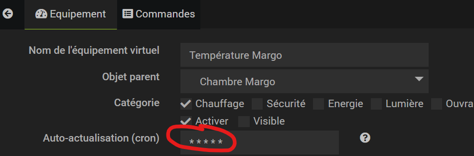

Bonjour, si tu ajoute une Auto-actualisation (cron) ?
Le but étant que ça facilite la vie à madame, il faudrait que je mette une fréquence très haute pour que quand elle affiche la page elle ait la bonne information (à défaut de cliquer automatiquement sur le petit icone refresh :smiley: ) :thinking:

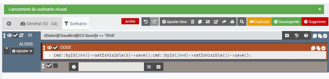

C’est bien des commandes infos que tu récupère, donc @noodom ta bien donné la solution, en passant par un scénario qui se déclenchera par #[Salon][Chaudière][ECS Boost]# et par #[Salon][Chaudière][ECS Etat]# et dans celui-ci tu recréer les mêmes conditions que dans ta fonction.
et tu rajoute un event pour afficher ton texte (Activée à la main…) dans ta commande info dédié.

Avec le scénario tu n’as plus besoin de la fonction ? Tu l’utilises ailleurs peut-être ?
Nul part ailleurs en effet. Je vais voir si je peux faire pareil avec en rajoutant le refresh du widget :stuck_out_tongue:
J’ai l’impression que tu veux garder ta logique qui ne semble pas correspondre pour ton besoin :yum:
La logique Jeedom par défaut : exécution de scénario sur modification de commandes
  • tu déclares 2 triggers à ton scénario par simple sélection : commandes #[Salon][Chaudière][ECS Boost]# et #[Salon][Chaudière][ECS Etat]#
  • tu adaptes ton code dans le contenu du scénario
Et tu auras le résultat souhaité :slight_smile:

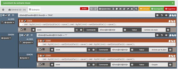

J’ai donc fait un scénario qui fonctionne pour afficher ou masquer un bouton en fonction des conditions. Par contre je ne vois pas comment modifier la valeur info ni même rafraichir le widget :thinking:
tape « event » dans la case blanche, puis TABULATION, puis sélectionne ta commande à mettre à jour et ensuite sa valeur dans les cases qui apparaitront. Le refresh devrait être automatique.
C’est magique ça met même à jour le widget en live :star_struck: Plus qu’à rajouter des petits icones et madame sera contente, merci pour elle !
Voilà pourquoi j’insistais sur la logique Jeedom :innocent:
Tu peux même te passer de tes bloc code, si tu veux, en saisissant equipement dans la case blanche puis TABULATION (comme pour event), tu sélectionnes ton équipement puis Visible ou Masquer
