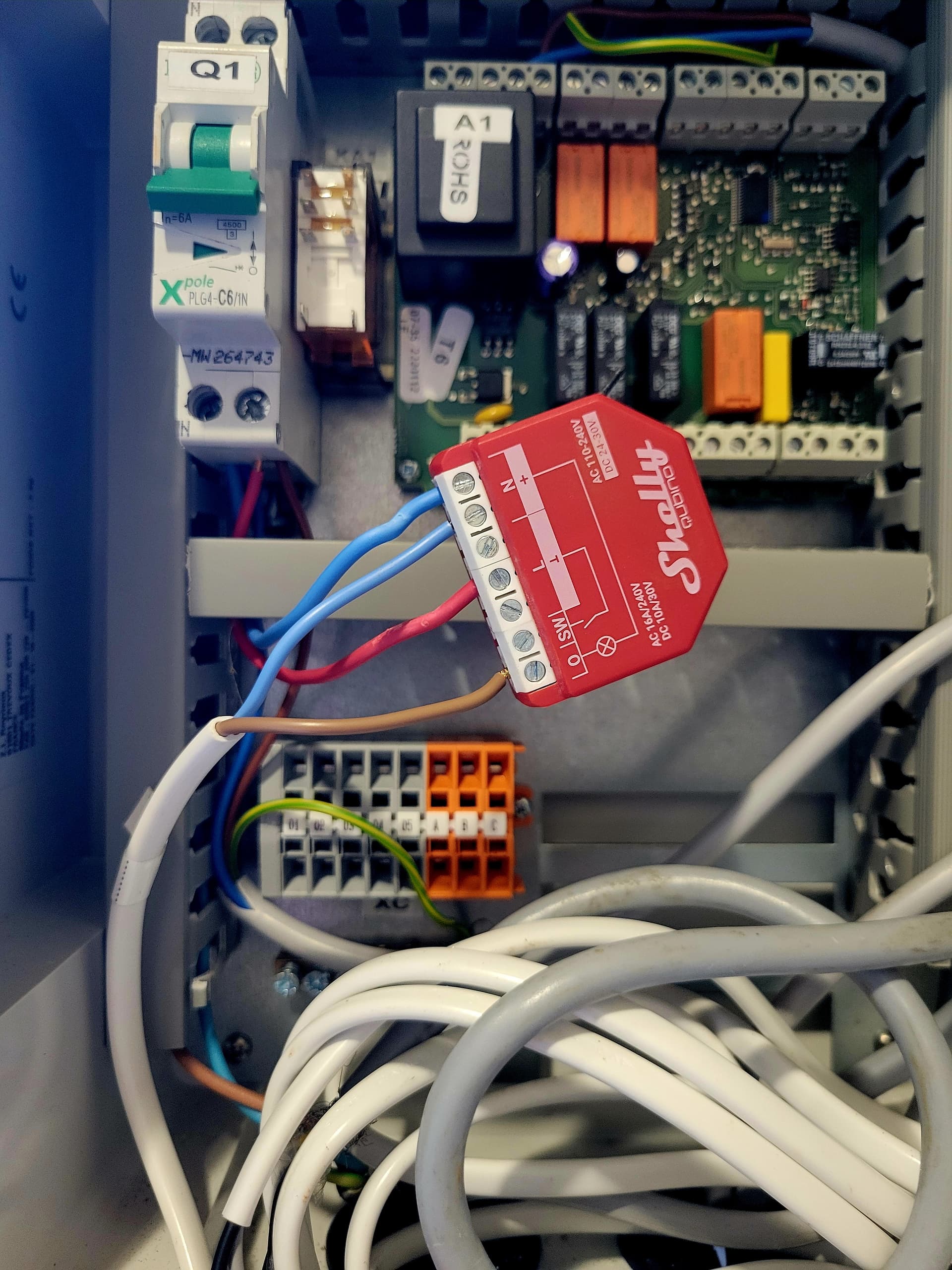

Cablage Shelly Qubino wave pro 1
Normalement, lotsque je veux tester un disjoncteur, avec 1 contrôleur, je commence par tester, disjoncteur ouvert, le.courant sur les bornes d’arrivées puis les bornes de sortie, ensuite, la même chose disjonteur fermé.
Le résultat devant être, ouvert présence de courant en bas et pas en haut, fermé, courant en haut et en bas.
Je.pensais que ce devait être la même chose avec ce Shelly mais malheureusement non.
Il n’y a jamais de courant en haut.
Sachant que je l’ai très facilement inclus dans mon réseau et que j’entends le relais fonctionner, est-ce qu’un tel comportement est normal ?
Si oui, comment cabler ce relais pour le tester avec une ampoule par exemple ?
Par avance, merci

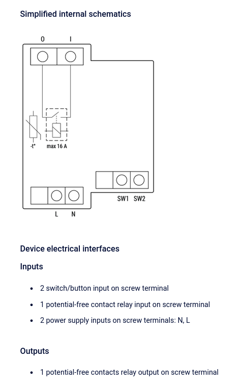

Cet appareillage n’est pas un disjoncteur.
C’est un contact sec.

J’utilise déjà la version Shelly wave 1pm er le cablage est relativement simple. Le voici :
Mais là, je ne vois pas.
J’ai beau tourner le truc dans tous les sens, je n’arrive pas à comprendre.
Peux-tu me guider ?
0 et I est comme un interrupteur (contact sec), il faut donc l’alimenter d’un côté (via la phase) et de l’autre côté tu récupères la phase coupée.
C’est le même type de branchement des Shelly 1 (mais pas des Shelly 1PM).
Ok, je vois.
Je croyais que le 1 et 1pm étaient tous les 2 des contacts secs.
Perdu
Juste voir le 1 comme un interrupteur, c’est noté
Merci encore, ça marche impeccable.
