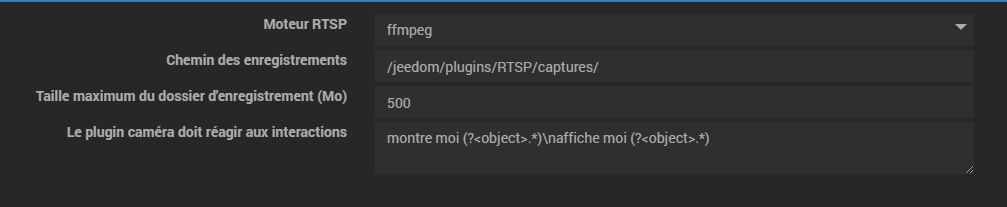

Je viens de noter 2 bugs dans le configuration du plugin (beta 2019-11-11 10:21:16)
  1. Impossible de changer le chemin de sauvegarde des images… On change, on sauvegarde, on ferme la config, on la ré-ouvre et hop la valeur par défaut est de nouveau là.
  2. De plus le code ajout un sous-répertoire par objet (chez moi 196 c’est l’id de la caméra), mais il concatène un / de trop ce qui donne" /var/www/html/plugins/RTSP/captures//916/" et forcement, ça n’existe pas…
