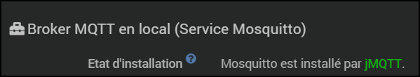

et voici la preuve que mosquito est bien installé sur Jmqtt

Dans la config du broker JMQTT vous avez ceci alors
