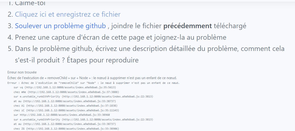

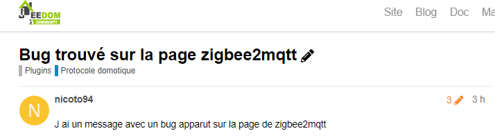

Bug trouvé sur la page zigbee2mqtt
J ai un message avec un bug apparut sur la page de zigbee2mqtt

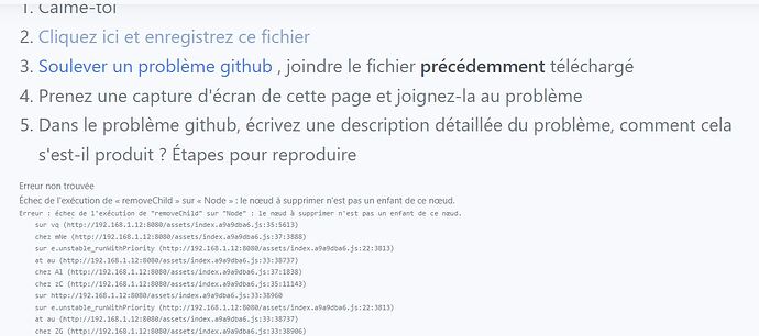

Pour votre premier message, comme expliqué sur l’image, vous devez soumettre votre problème sur le github de zigbee2mqtt .
GitHub - Koenkk/zigbee2mqtt: Zigbee 🐝 to MQTT bridge 🌉, get rid of your proprietary Zigbee bridges 🔨
Pour le second message, vous pouvez tenter ceci
En effet, j ai posté le probleme sur github mais je me suis permis de poster le problème également ici au cas ou une personnes aurait eu un probleme identique

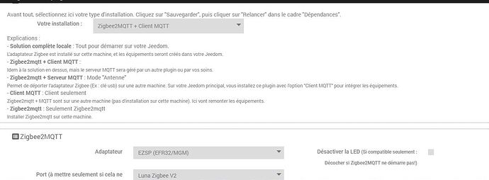

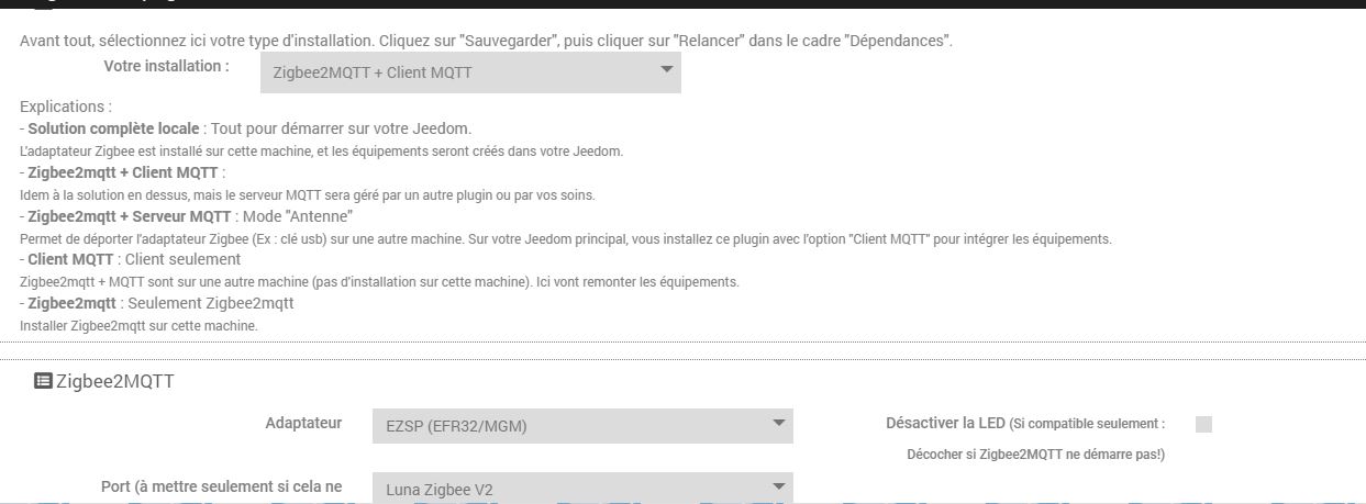

En effet la question ne concernait pas le plugin au premier instant car le bug était sur l interface zigbee2mqtt mais maintenant j ai mon réseau Zigbee qui ne cesse de s arrêter dans mon plugin Zigbeelinker même après avoir réparer zigbee2mqtt
zigbee2mqtt_demon.txt (38,8 Ko)

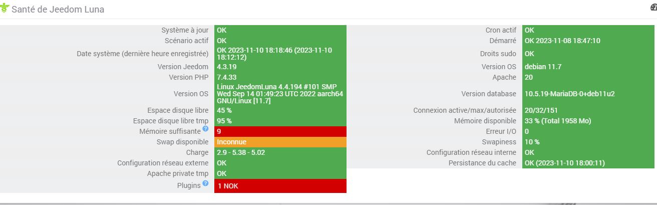

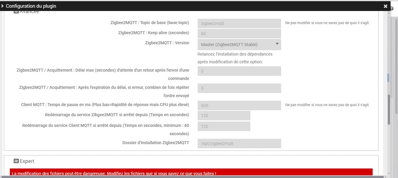

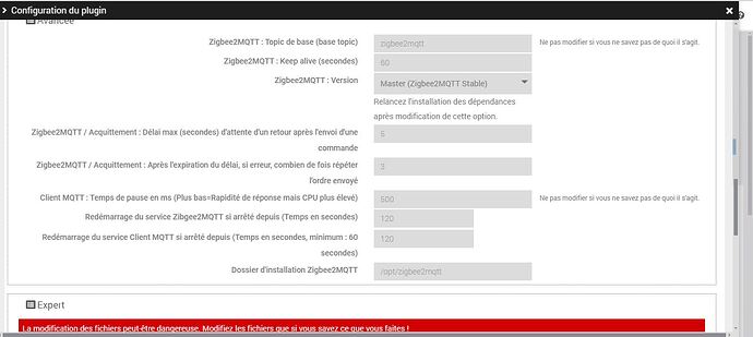

Il faudrait la page de configuration entière de zigbeelinker, la liste des plugins utilisant le mqtt et la page santé jeedom.
merci pour ton

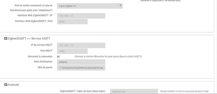

configuration plugin zigbeelinker
zigbee2mqtt.txt (86,5 Ko)
zigbee2mqtt_demon.txt (39,0 Ko)

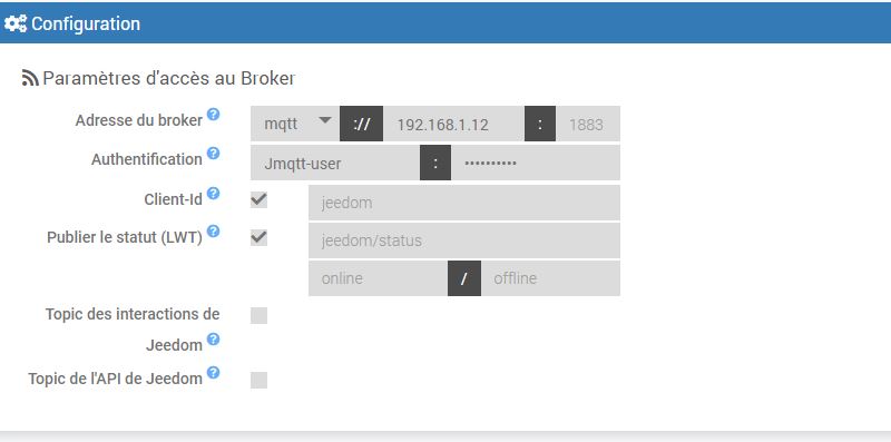

Mon broker est sur le plugin Jmqtt

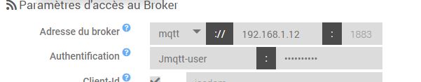

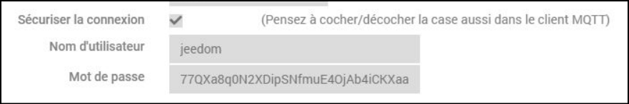

Dans la config de JMQTT vous avez les mêmes user/MDP dans l’authentification?
Votre mot de passe ressemble fort à un MDP généré par le plugin-z2m (Jeezigbee)
C est le DEV du plugin qui m avait gentiment paramétré zigbeelinker
Les problèmes sont arrivés hier lorsque j ai inclu un appareil zigbee pas encore enregistré

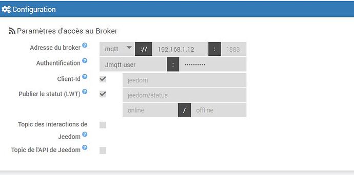

voila ce que j ai dans la configuration Jmqtt

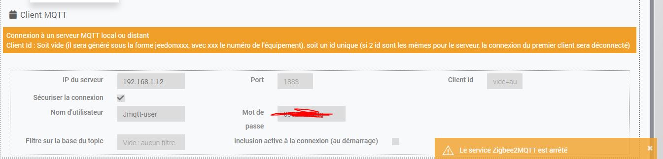

j ai remis l identifiant et MDP du broker Jmqtt
1

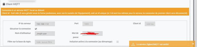

dans le plugin zigbeelinker et son client mqtt
Mais le problème persiste

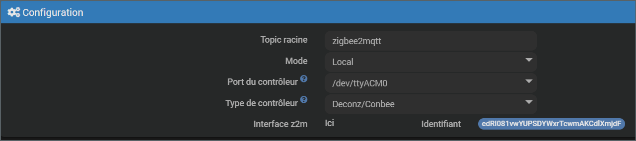

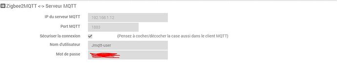

Montrez la config de plugin-mqtt2 du coup
Du coup pas certain que ceci soit vrai non plus…
Sachant que je passe par par jmqtt, je n ai pas activer mqtt2
normalement je devrai avoir l identifiant et mdp de Jmqtt dans les plugin qui passe par le broker Jmqtt ?
Mqtt2, non?

Je pensais plutôt à ceci (identifiant)
