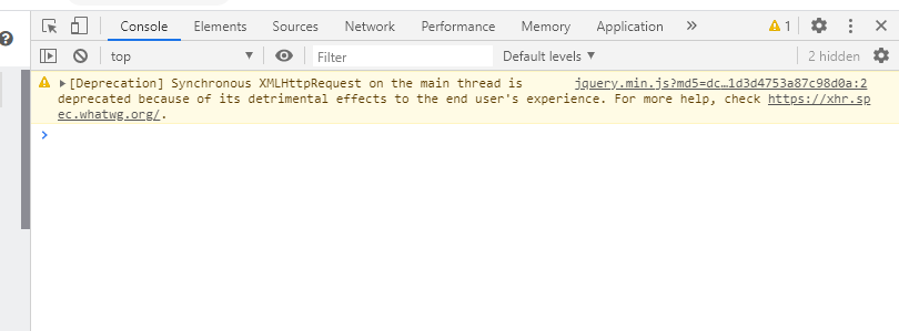

  • Vous avez une erreur javascript (panneau warning en haut à droite) ou quand vous faites F12 puis console une ligne rouge. Dans ce cas, commencer par nous donner le message d’erreur complet en question. Malheureusement, dans la majorité des cas ce message d’erreur étant parfois un peu vague, ne permet pas à lui seul d’identifier le problème rencontré. Il faut donc faire F12 (dans le navigateur, sur l’onglet Jeedom où vous rencontrez la difficulté). Cliquer ensuite sur “console”, puis essayez de reproduire le problème rencontré (commencer par rafraichir la page, et si nécessaire, refaire les mêmes actions). Vous allez normalement avoir à nouveau le message d’erreur mais cette fois il faudra cliquer en bout de ligne (ça peut être soit comme sur la capture ci-dessous soit sous la forme VMXXX.js) :
pas d’erreur javascript et quand je fais F12 pas d’erreur non plus (ligne rouge ) , juste un warning screen ci dessous
Ok ce que je voulais c’était les erreurs js mais yen a pas

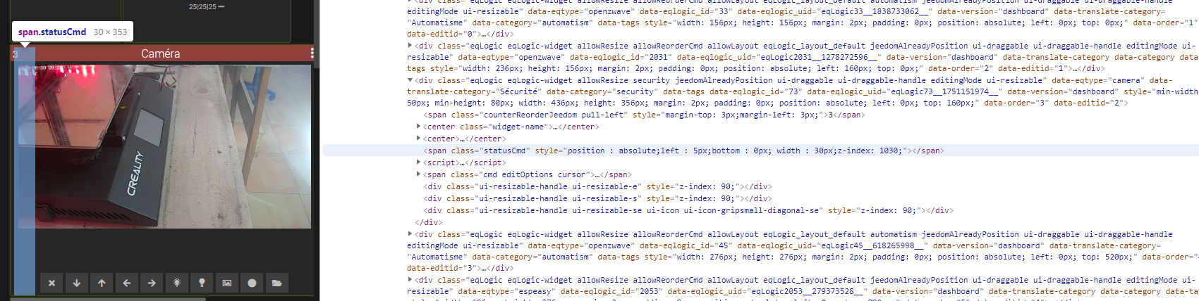

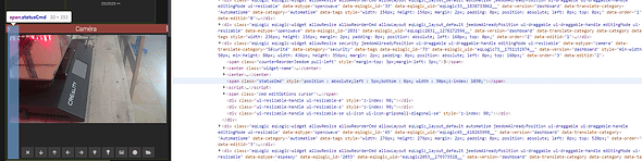

en faite je viens de voir que ça dépend du resize de la tuile , le span.stastusCmd couvre la zone des boutons situés à gauche ,
si j’agrandis la tuile, le ou les boutons fonctionnent

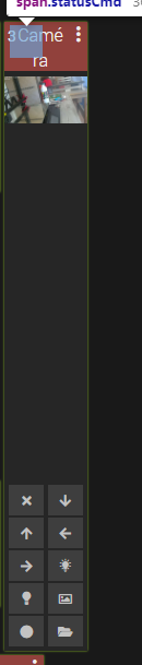

OK
NOKimage
NOK ou presque OK si je vise bien :face_with_monocle:image
La je peux rien y faire si ya pas la place ya pas la place…

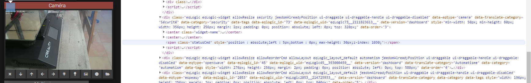

en jouant dans la console j’arrive à ceci , ce n’est pas possible de réduire le span en hauteur ?
Oui mais quand le widget est plus haut ça marche plus…
tu veux dire si j’étire la tuile en hauteur ?
parce que si c’est le cas ça fonctionne toujours
Non je veux dire c’est le widget dans la zone status est plus haut que la taille que je donne a la zone status
