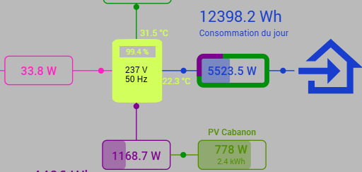

Je remonte un petit bug qui se produit lorsque l’on consomme directement de l’énergie produite par les panneaux raccordés à la batterie
Dans cet exemple, la partie en violet sur la jauge ne devrait représenter que ce qui provient réellement de la décharge de la batterie, donc 1168,7W - 778W.
Or ça n’est manifestement pas le cas.

@Phpvarious si je comprends sa demande
il a x panneau solaire raccorder directement sur sa batterie ( 778w de production )
donc réellement la batterie se décharge pas de 1168.7w qui remonte actuellement mais 390.7w
donc il voudrait que la valeur qui s’affiche soit la valeur de décharge réelle de la batterie et donc de ne pas inclure la production solaire des x panneau raccorde sur la batterie
maintenant quid de ce qu’il veut a l’inverse lorsque la batterie charge, faut il prendre en compte les information de l’onduleur + les panneaux raccorde directement sur la batterie ou juste la valeur via l’onduleur ???
bon courge
Ma demande concerne uniquement la jauge à 5523W dans la capture : la partie en violet représente la contribution de la batterie. Mais en toute logique, la batterie ne contribue qu’à la hauteur de 390W et les 778W venant des panneaux devraient apparaître dans une autre couleur dans cette jauge qui fait la sythese de toutes les sources d’énergie consommés par la maison.
En cas de charge de la batterie par le reseau ou le surplus PV de la maison, même si les panneaux raccordés directement à la batterie produisent, le bilan restera à de l’importation d’un point de vue de la batterie et donc la jauge principale ne tiendra pas compte de cette production vu qu’elle ne sert pas à la conso de la maison.
Changer la valeur de puissance en sortie de batterie ne serait effectivement pas logique et ca n’est donc pas l’objet de ma question.

La jauge représente les 4 catégories de sources (réseau, Pv, aux et batterie)
le mppt est un additif a la batterie, elle fait donc partie entière à la catégorie batterie.
Je comprends.
Du coup, est-ce qu’il serait possible d’avoir une option pour que la production PV de la batterie rentre au niveau de la jauge comme du PV au lieu de la batterie ?
