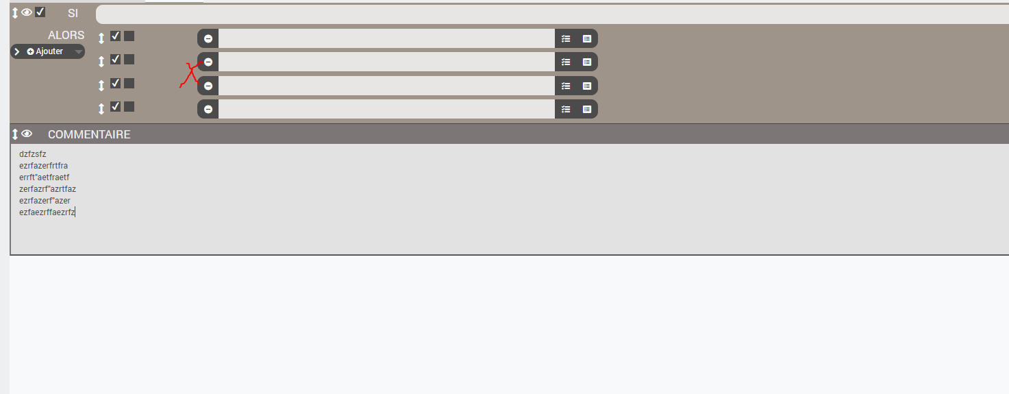

je viens de remarquer qu’il avait des problèmes lors des déplacements de bloc avant sauvegarde
ex dans le screen ci-dessous : si je déplace le bloc commentaire entre les deux champs action , les commentaires s’effacent .
le probléme est le mm avec un autre type de bloc , avec un bloc de commande ce sont les commandes qui s’effacent .

Je viens de tester et je ne reproduis aucun de tes soucis peux tu mettre a jour jeedom en mode forcé et faire un ctrl + f5 puis retester ?
idem , après mise à jour +F5
Ok tu tests avec quel navigateur ?
je suis sur chrome
par contre , attention comme précisé dans mon premier post , le probléme se produit si je ne sauvegarde pas avant .
Effectivement j’avais loupé cette partie je reproduis maintenant, je vais voir pour comprendre d’ou ca vient.
C’est bon j’ai trouvé ca sera corrigé dans la prochaine beta.
