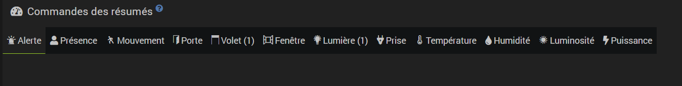

Bonjour @Loic,
Il doit manquer le traitement des dépendances lors de la suppression coté configuration générale d’un résumé personnalisé (et peut-être des autres résumés par défaut) :
Comment faire :
J’ai donc créer un type de résumé dans la configuration générale
Dans ma pièce, j’y associe une valeur
Je supprime ce résumé dans la configuration générale…
Mais il n’est pas supprimé de la pièce, ça génère une erreur dans les commandes orphelines !
Comme il n’y a plus de point d’entrée dans la pièce, il n’est pas possible de corriger directement …
Deux solutions :
  • Attaquer la base de donnée
  • Recréer le résumé personnalisé (avec le même nom !), supprimer l’entrée dans la pièce et supprimer le résumé personnalisé
