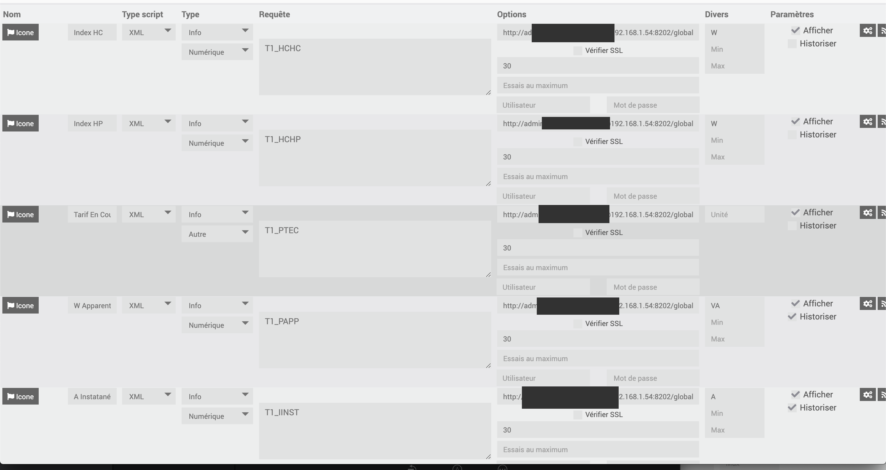

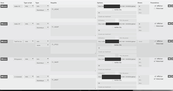

Suite à l’installation de mise à jour du plugin script publiée aujourd’hui, j’ai un souci. Je suis en version 4.0.45 de jeedom. J’ai un script qui interroge mon ECODEVICE toutes les 4 minutes :
Les commandes :

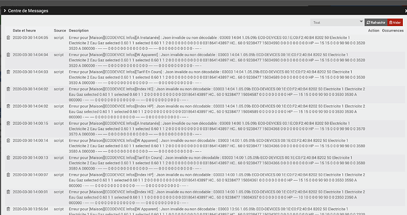

Et voilà les erreurs :
Voilà.
moi maintenant j’ai ça :
[2020-03-30 13:55:05][ERROR] : Erreur pour [Informations][VieJeedom Vers Dédié][Statut] : Json invalide ou non décodable : <root><err>OK</err></root>
[2020-03-30 14:00:06][ERROR] : Erreur pour [Informations][VieJeedom Vers Dédié][Statut] : Json invalide ou non décodable : <root><err>OK</err></root>
[2020-03-30 14:05:05][ERROR] : Erreur pour [Informations][VieJeedom Vers Dédié][Statut] : Json invalide ou non décodable : <root><err>OK</err></root>
[2020-03-30 14:10:05][ERROR] : Erreur pour [Informations][VieJeedom Vers Dédié][Statut] : Json invalide ou non décodable : <root><err>OK</err></root>
Mais pourquoi vous etes en type json sur un xml ?
je suis en type Xml
Vous pouvez remettre a jour le plugin ?
