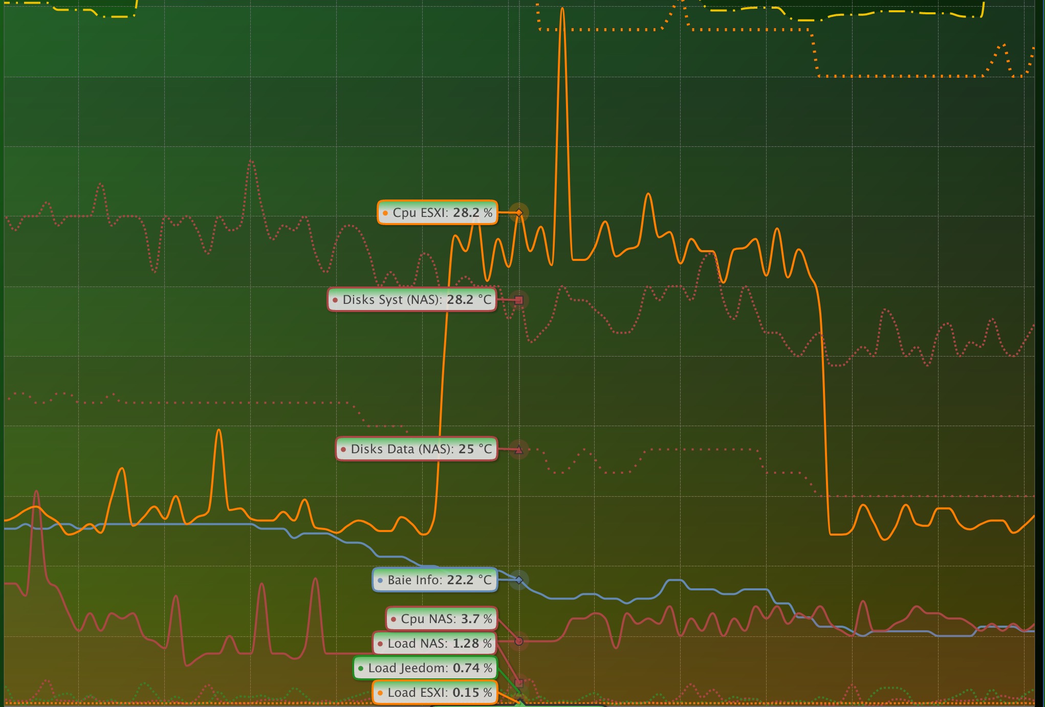

J’ai eu hier, une coupure Internet (fibre) durant quelques heures …
L’on remarque effectivement, que mon serveur ESXI (avec VM Jeedom) c’est mis alors à monter en charge CPU (autour de 28%, alors que la moyenne est à 10-12%) !
C’a n’a pas planté, mon Jeedom, mais l’on remarque que sans Wifi ou Internet, c’a peut mettre Jeedom à mal.
