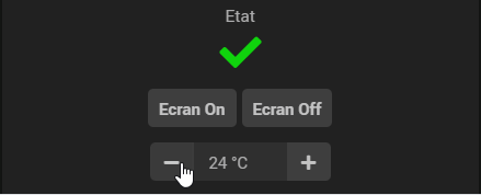

L’option STEP n’est pas prise en compte dans les Curseurs (sliders) avec affichage BOUTON.
Le pas reste celui par défaut à 0,5.
Ces curseurs sont associés à des actions créées dans le plugin Virtuel.
Le bug est généralisé sur l’ensemble des curseurs mode bouton.

Attention que si vous êtes à une valeur .5 ( exemple 23.5) et que vous mettez ensuite un step 1 la valeur suivante sera 24.5 etc…

Comment faite vous pour faire les Curseurs (sliders) avec affichage BOUTON
J’ai essayer de faire un virtuel comme le votre mais je n’y suis pas arrivé
Sur votre commande action/curseur → engrenage → affichage → bouton → sauvegarder
