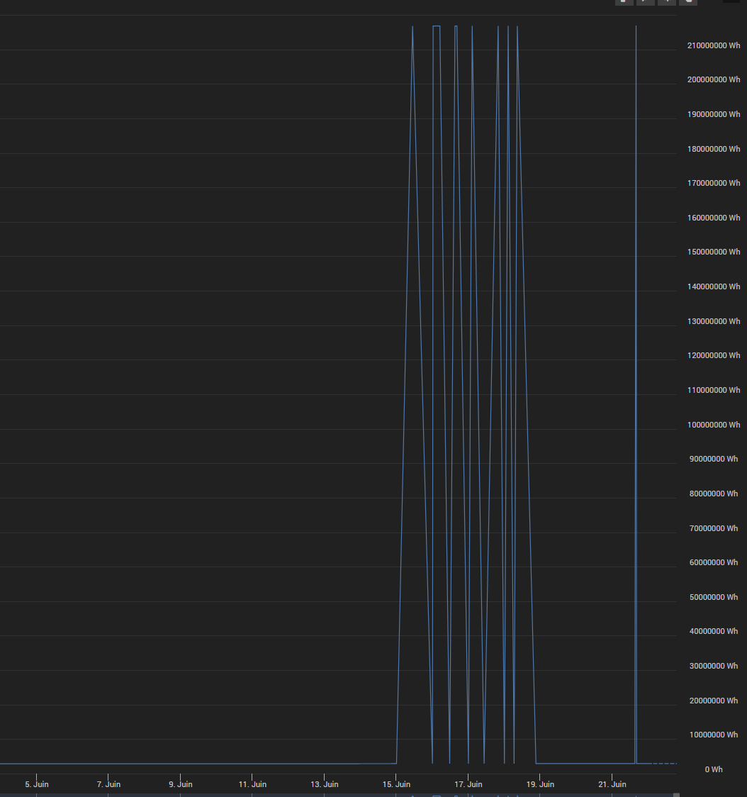

Je me permet de venir vers vous, car de temps a autre la teleinfo me remonte des données erronées ce qui perturbe tout mon suivi.
J’utilise 3 index
Pour l’index 1 et 2 aucun souci, les valeurs sont toujours cohérente.
en revanche pour l’index 3 j’ai ce type de remontée:
Des pics astronomique.
Une idée de la source? j’ai déjà redémarré le démon, et procédé a une réinstallation du plugin.
Merci d’avance de votre aide.
Normalement le démon filtre les valeurs aberrantes. Tu aurais des logs ?
Pas encore, j’ai activé le log en debug, je vous fait un retour au prochain bug.
Tu peux déjà regarder s’il n’y a pas des erreurs récurrentes qui indiqueraient un problème de communication
Aucune erreur a ce jour dans le log depuis l’activation du log en mode debug.
Le défaut est vraiment aléatoire, je surveille et vous communiquera le log dès l’apparition d’une erreur.
Merci encore
Ce n’est pas forcément une erreur, ça peut être une erreur dans la transmission de la TIC qui est mal interprétée.
