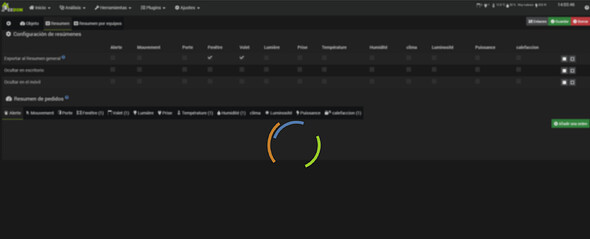

BUG en Onglet Résumé par équipement
J’ai trouvé que l’onglet récapitulatif d’un objet ne prend pas en charge les commandes comme
(# [Heating] [Room] [Status] # == "Heating")? "1":"0"
Si vous quittez une telle commande et enregistrez, à chaque fois que vous revenez à l’objet, jeedom réfléchit pour toujours.
Il n’est résolu qu’avec une récupération de sauvegarde.

Ce n’est en effet absolument pas supporté dans les résumés ! Il faut y mettre une commande info, le reste est paramétrable en config.
