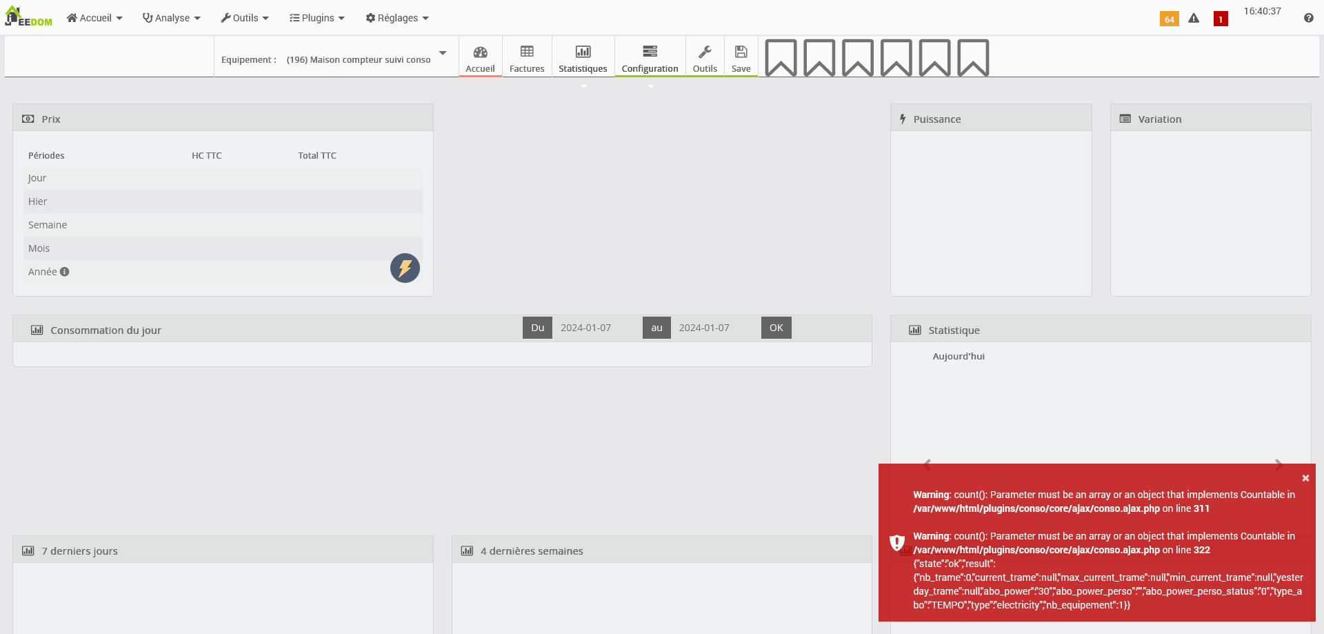

Depuis ce matin, j’ai l’erreur suivante sur le panel suiviconso :
Warning: count(): Parameter must be an array or an object that implements Countable in /var/www/html/plugins/conso/core/ajax/conso.ajax.php on line 311
Warning: count(): Parameter must be an array or an object that implements Countable in /var/www/html/plugins/conso/core/ajax/conso.ajax.php on line 322
{« state »:« ok »,« result »:{« nb_trame »:0,« current_trame »:null,« max_current_trame »:null,« min_current_trame »:null,« yesterday_trame »:null,« abo_power »:« 30 »,« abo_power_perso »:«  »,« abo_power_perso_status »:« 0 »,« type_abo »:« TEMPO »,« type »:« electricity »,« nb_equipement »:1

A mon avis, il n’y a rien à modifier. C’est dû je pense à un autre problème. Cela fait longtemps qu’il tourne le plugin? As tu ajouter un nouvel équipement? As tu changé un paramétrage?
Comment est paramétré le plugin? Puis je avoir une copie d’écran du dashboard?
