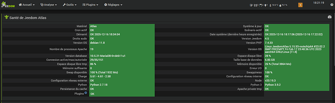

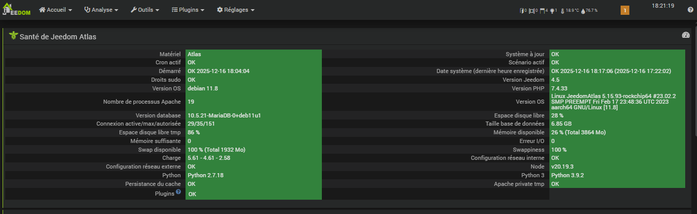

voila ma page après les mises à jour

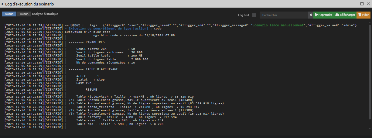

et voici le log après avoir lancé le scénario
il va maintenant falloir que je trouve comment faire le ménage la dedans :woozy_face: :sweat_smile:

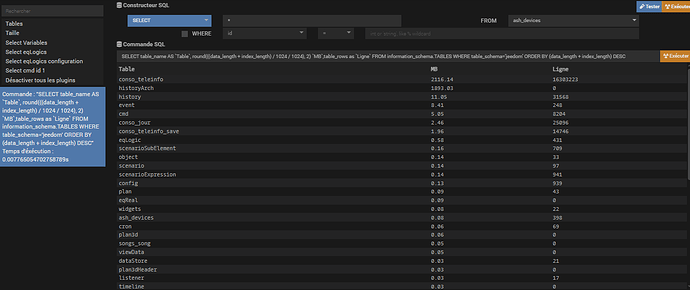

voila un apercu de mes tables.
je croit je pète des records :fearful:
Il faudrait vérifier les commandes historisées: utilité, lissage, durée, etc.
