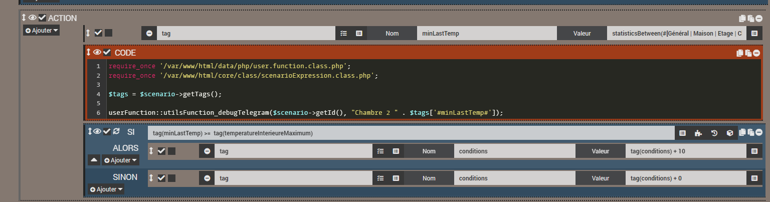

Pour ma gestion des volets suivant l’ensoleillement, je me base sur la température intérieur de la pièce de la maison, pour éviter que le volet ne s’ouvre et se ferme toutes les 5 minutes, je voulais me baser sur la température minimum sur les 5 dernières minutes, je voulais donc utiliser cette commande:
statisticsBetween(#[Général | Maison | Etage | Chambre 2][Xiaomi Température Humidité Chambre 2 {BLEA}][Température]#, min, 5 minutes ago, now)
que je compare avec la température pour le déclenchement.

Essaye voir de mettre ta ligne de statisticsBetween dans une commande (d’un virtuel par exemple) et faire la comparaison >= 23 avec cette nouvelle commande.
Merci pour la réponse.
Alors oui ça semble fonctionner, mais ça reste une solution de contournement, il doit il y avoir un réel soucis dans les scénarios.

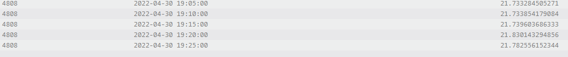

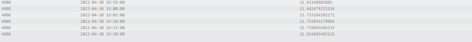

peux-tu poster une copie d’écran de l’état de l’historique de ta commande lors du lancement du scénario, ainsi que les log de celui-ci.
Alors effectivement, je pensais que les valeurs étaient historisées un peu plus fréquemment

[2022-04-30 19:23:02][SCENARIO] Mise à jour du tag #minLastTemp# => 21.77
[2022-04-30 19:23:02][SCENARIO] Exécution d'un bloc élément : 890
[2022-04-30 19:23:02][SCENARIO] - Exécution du sous-élément de type [action] : code
[2022-04-30 19:23:02][SCENARIO] Exécution d'un bloc code

[2022-04-30 19:23:02][SCENARIO] Exécution d'un bloc élément : 516
[2022-04-30 19:23:02][SCENARIO] - Exécution du sous-élément de type [condition] : if tag(minLastTemp) >=  tag(temperatureInterieureMaximum)
[2022-04-30 19:23:02][SCENARIO] Evaluation de la condition : [21.77 >=  23] = Faux

Sauf erreur de ma part, il me semble que la fonction statisticsBetween n’apparait pas dans les logs du scénario ! il faudrait la remettre pour pouvoir comparer le résultat en fonction de l’historique.
ah oui pardon, j’aurai dû précisé, c’est ce qui est mis dans le tag minLastTemp, j’ai activé la fonctionnalité avec le statisticsBetween seulement pour les volets ouest étage (tout en bas du log)
ah la fonction était extraite d’un virtuel ? si oui ,tu as un Cron sur le virtuel ? car la valeur ne se mettra pas a jour a chaque nouvelle valeur !
non non, en gros voilà dans le scénario ce que ça donne

J’ai peut-être une petite idée.
Je soupçonne le plugin, qui insert la valeur en bdd avec un datetime antidater après l’execution du scénario :
Le plugin reçois la valeur par exemple a 19:20:05.
il arrondit le datetime au cron inférieur donc 19:20:00. et l’insert en bdd.
Ce qui veut dire qu’a 19:20:02 lorsque ton scénario ce lance la dernière donnée présente en bdd est a 19:15:00, et donc > au 5 minutes ago (19:15:00 - 19:20:02 = 5mn et 2s).
Lors du cron scénario suivant ,soit a 19:21:02, la dernière valeur présente en bdd est maintenant a 19:20:00,
il renvoie donc bien la valeur cherché car 19:21:02 - 19:20:00 = 1mn2s, donc < 5 minutes ago
Pour valider mon résonnement, tu devrais avoir des soucis que sur les cron multiple de 5 (19h20, 19h25 …) tout les autres (19h21, 19h22…) doivent te remonter une valeur.
car au moment ou tu execute celui-ci, la valeur est arrivée en bdd, il faudrait que tu execute le testeur d’expression a xx:00:00 (ou xx:05:00 …) pour pouvoir recréer le problème.

EDIT: j’ai fait plusieurs tests ce matin, j’utilise 5 façons différentes pour le statisticsBetween
  • Dans un bloc code, avec mise à 0 des secondes pour l’intervalle de recherche: scenarioExpression::statisticsBetween("#[Général | Maison | Etage | Chambre 2][Xiaomi Température Humidité Chambre 2 {BLEA}][Température]#", "min", date("Y-m-d H:i:00", strtotime("-5 minutes")), date("Y-m-d H:i:00", strtotime("now")))
  • Dans un bloc code, sans mise à 0 des secondes: scenarioExpression::statisticsBetween("#[Général | Maison | Etage | Chambre 2][Xiaomi Température Humidité Chambre 2 {BLEA}][Température]#", "min", '5 minutes ago', 'now'))
  • Dans un bloc code, sans mise à 0 des secondes mais avec une autre façon de calculer les bornes: scenarioExpression::statisticsBetween("#[Général | Maison | Etage | Chambre 2][Xiaomi Température Humidité Chambre 2 {BLEA}][Température]#", "min", date("Y-m-d H:i:00", strtotime("-5 minutes")), date("Y-m-d H:i:00", strtotime("now"))))
  • Dans une action du scenario avec mise à 0 des secondes: statisticsBetween(#[Général | Maison | Etage | Chambre 2][Xiaomi Température Humidité Chambre 2 {BLEA}][Température]#, min, date(Y-m-d H:i:00, strtotime(-5 minutes)), date(Y-m-d H:i:00, strtotime(now)))
  • Dans une action du scenario sans mise à 0 des secondes: statisticsBetween(#[Général | Maison | Etage | Chambre 2][Xiaomi Température Humidité Chambre 2 {BLEA}][Température]#, min, 5 minutes ago, now)
Résultats:
  • j’ai toujours une valeur
  • je n’ai pas toujours une valeur
TLDR:
Cela fonctionne correctement dans un bloc code (que je force ou non la mise à 0 des secondes) seulement si je n’utilise pas directement les expressions PHP pour les dates
