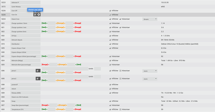

As-tu le plugin monitoring ? Si non installe le. Envoie un imprime ecran du widget monitoring il est possible que tu ait atteint la limite du processeur ou de la ram.

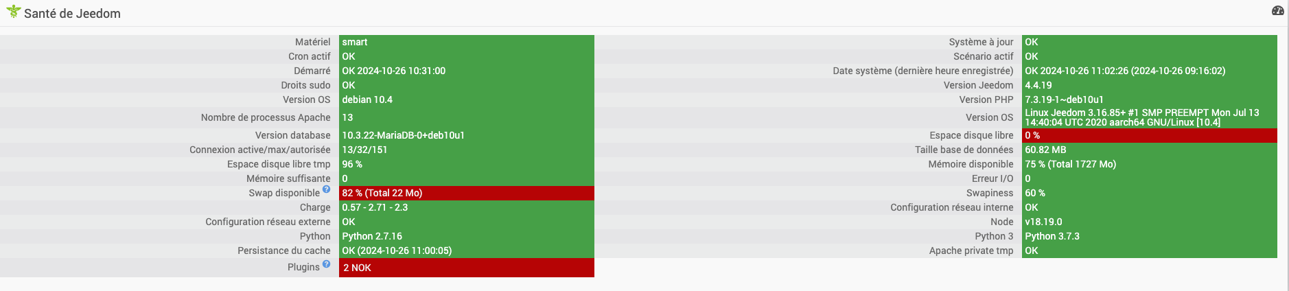

La page santé de jeedom donne déjà pas mal d’infos !
Ensuite via le menu OS/DB on peut aussi en avoir d’autres

en effet après coup j’ai pensé au monitoring que j’avais depuis le départ.
je suis à 92 % d’espace disque d’utilisé
la RAM ça a l’air largement OK

Espace disque a 0% sur la page santé!

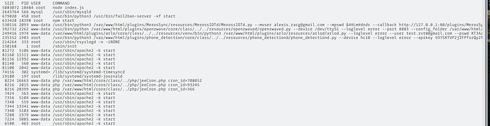

Oui ça c’est la ram donc rien a voir avec le disque

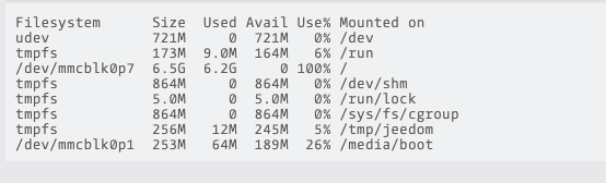

Pour le disque faire un df -h dans OS/DB
et voici concernant l’espace disque
