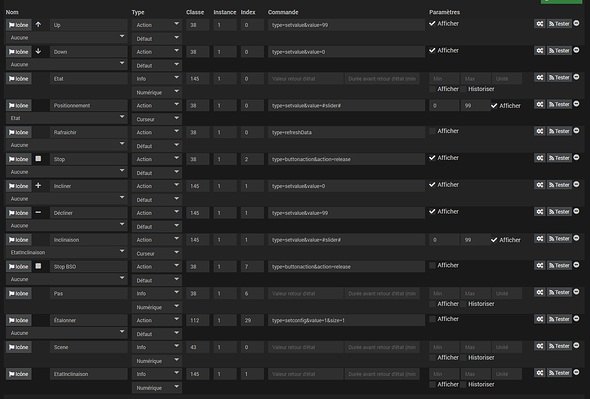

j’ai des roller shutter 2 avec des BSOs.
j’ai essayer de nombreuses choses pour orienter les lames depuis jeedom mais rien n’y fait.
En changeant la plupart des paramètres en me basant sur l’article sur l’ancien forum.
Est ce que quelqu’un A LA SOLUTION ?

Reprend le post sur l’ancien Forum en vérifiant pas à pas chaques étapes.
Je l’ai fait il y a un mois ou deux et cela a marché.
Je me souvient avoir réussi à les faire fonctionner après modification et/ou ajout de commandes :
Et paramètres :
3 : Blind position reports sent to the main controller using Fibaro Command Class
10 : 2 - Mode volets vénitiens avec positionnement
12 : 100 (a adapter suivant le temps que prend une lames pour passer de 0 à 90 degres)
