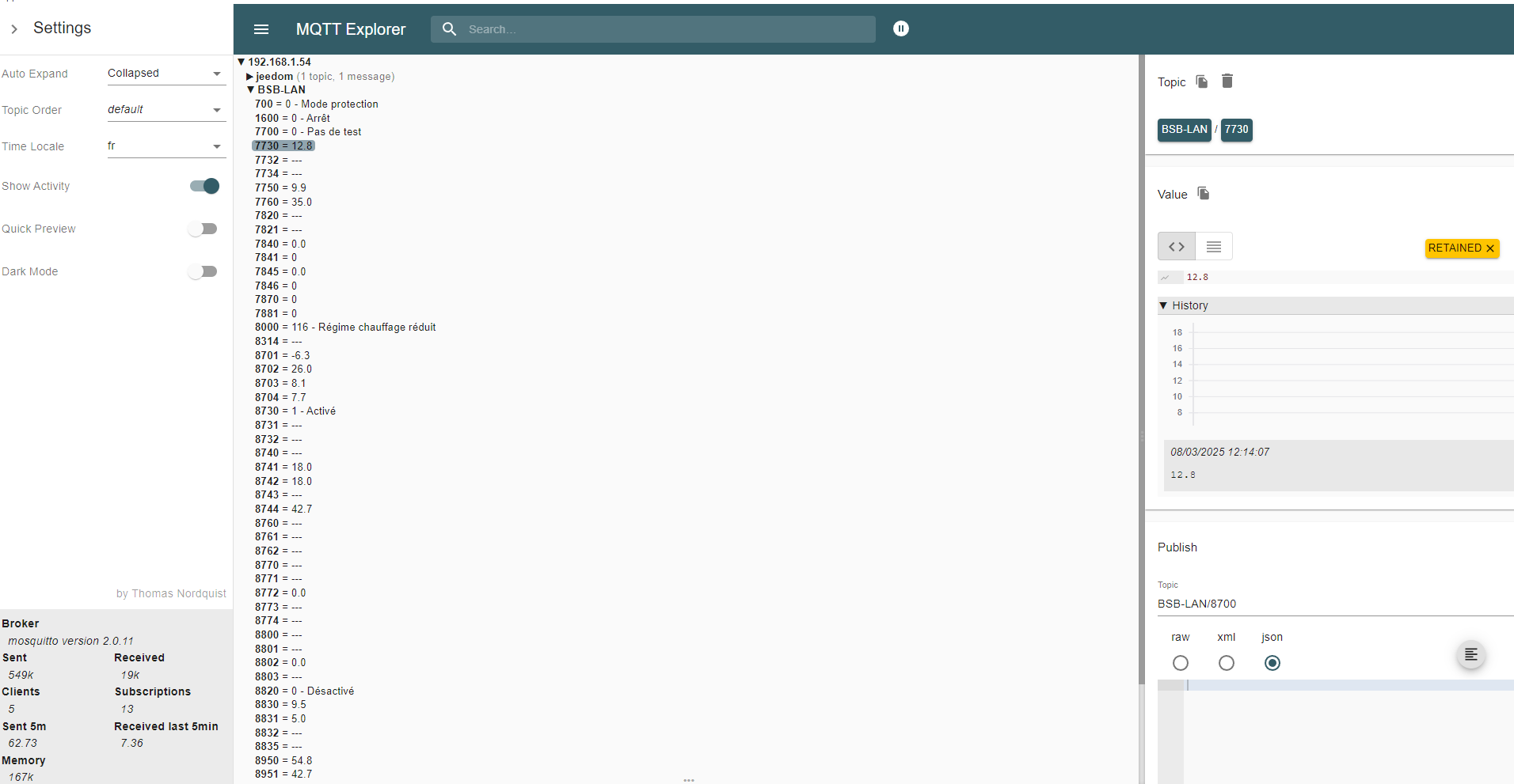

Si tu vois les trames mqtt dans mqttexplorer pourquoi ne pas en donner une copie d’écran ici, avec le topic visible clairement. Avec cette.base, l’ajout devrait être simple.

-voici une copie d’écran de mqttexplorer:

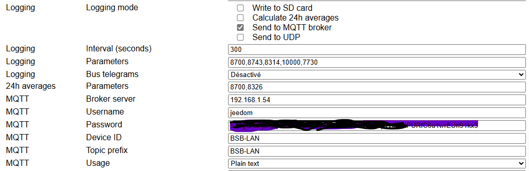

-mon paramétrage bsb-lan

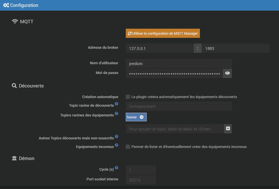

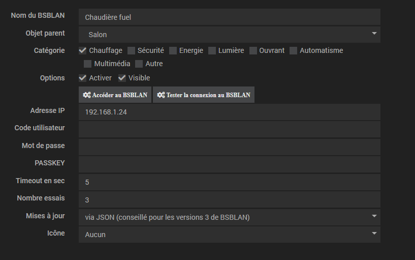

-mon paramétrage du plugin bsb-lan ( ca peut aider)

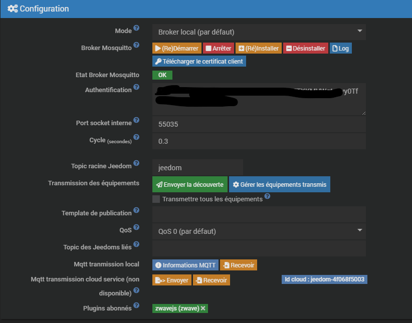

-mon paramétrage mqtt manager

Vous avez bien fait cette partie? Je n’ai fait que reprendre la doc.

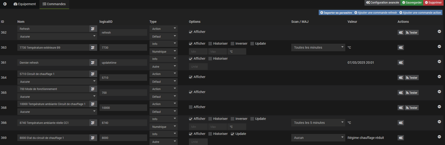

Vous parlez de mqtt et mqttmanager mais on ne voit pas la configuration de vos commandes. Les topic sont assez simple, cela doit pas etre compliqué.

Concernant les commandes, là je ne sais pas comment faire ? Effectivement, par défaut, sur ma box Atlas MQT-manager est déjà présent ( mais jusqu’à présent, je ne m’en suis pas servi) . Par contre, sur une autre box jeedom ( raspberry ) J’utilise MQTt pour les informations d’un Shelly. ( grâce à un Tuto).
Ah je ne sais pas comment ça se fait, mais le topic bsb-lan viens de remonter dans « autre topique, découvert, mais non souscrit »

suffit de cliquer sur le topic voulu, sauvegarder et relancer le démon

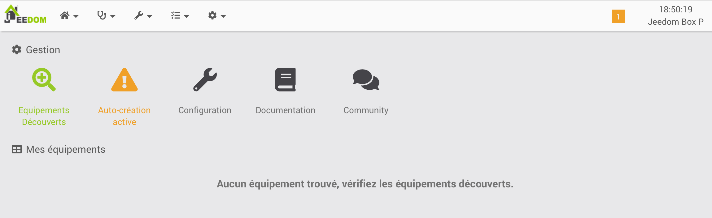

Les commandes viennent de remonter après avoir activé 1 fois de plus Discovery
Cliquez sur « équipements découverts » et si la passerelle bsb-lan fait bien son boulot l’équipement devrait apparaître dans la liste.
Il suffira de cliquer sur ajouter et les commandes seront créés aussi
