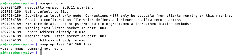

En exécutant cette commande mosquitto -v cela me donne
Du coup je ne peux avoir accès au broker sur le plugin MQTT

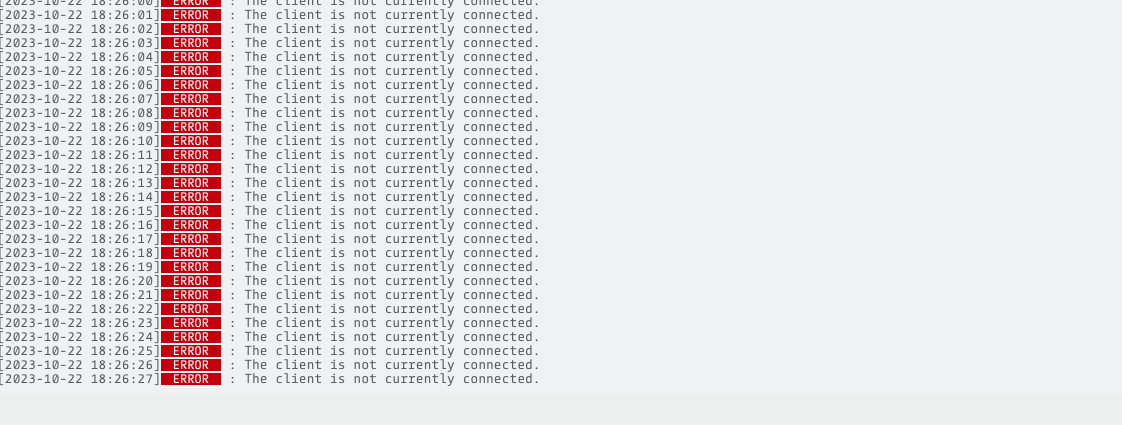

c’est bien ca mon problème comme le montre mon screen j’arrive à installer mosquitto mais j’ai une erreur Address already in use
Du coup je n’ai pas accès au broker sur le plugin MQTT

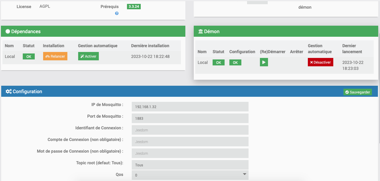

Donc montrez des captures d’écrans au complet de la page.
Désolé c’est bien le plugin MQTT que j’utilisais.

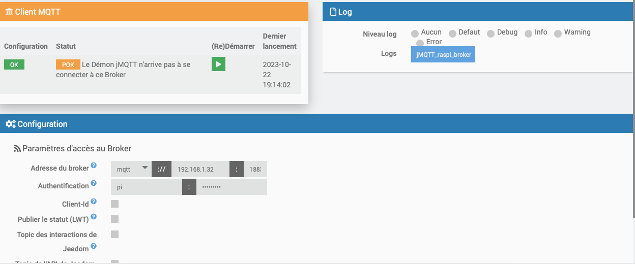

j’ai tester également JMQTT mais il n’arrive pas a ce connecter au broker.
Pourquoi lauthentification de votre raspberry, User pi, pour vous connecter à mosquitto?

c’est moi qui à modifié l’authentification connexion identifiée de mosquitto mais merci quand meme

Bonjour je reviens sur le sujet j’ai trouvé mon problème j’avais mon port 1883 qui etait sur un autre équipement depuis le départ. Tous est rentré dans l’ordre et fonctionne merci
