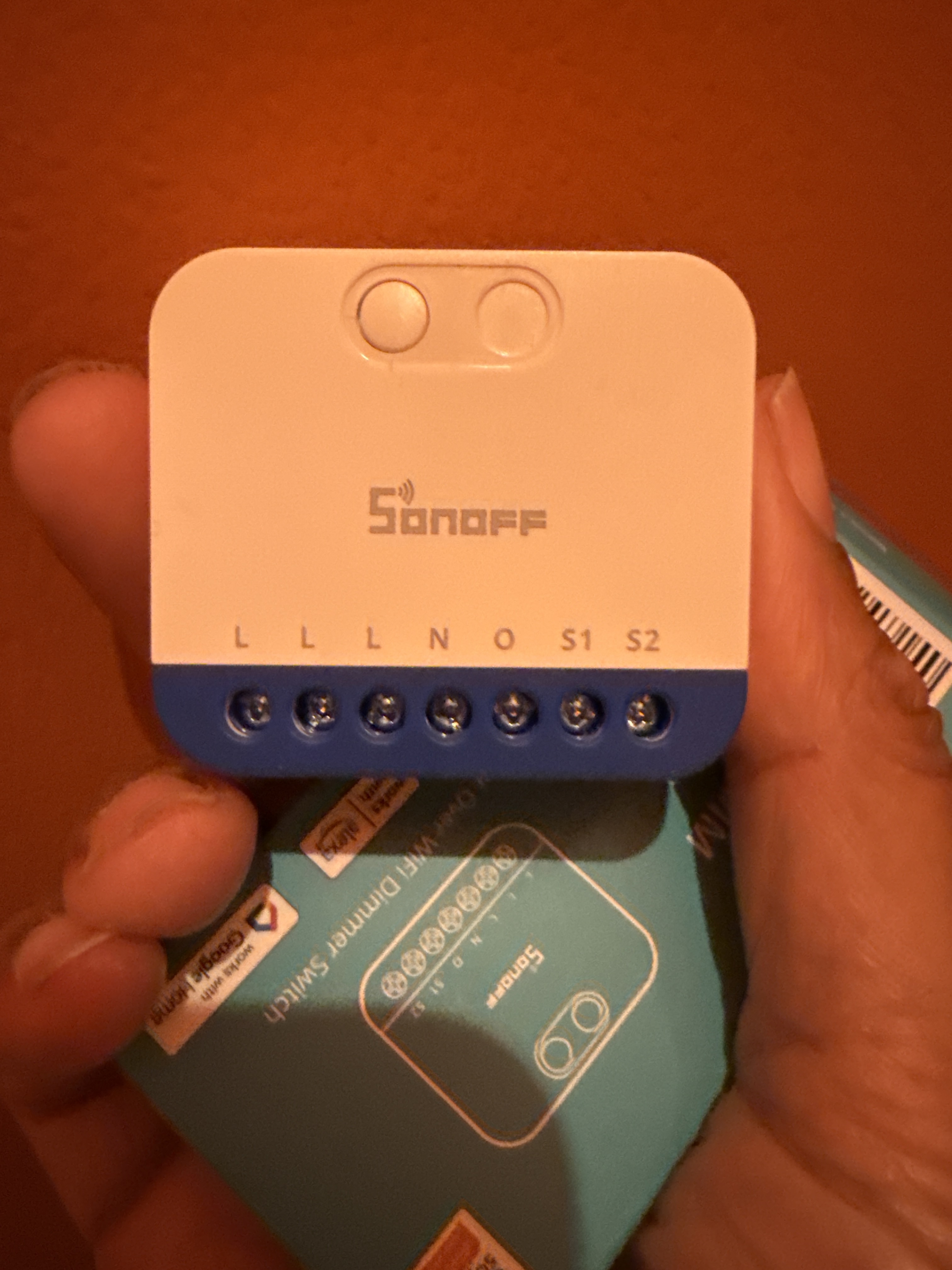

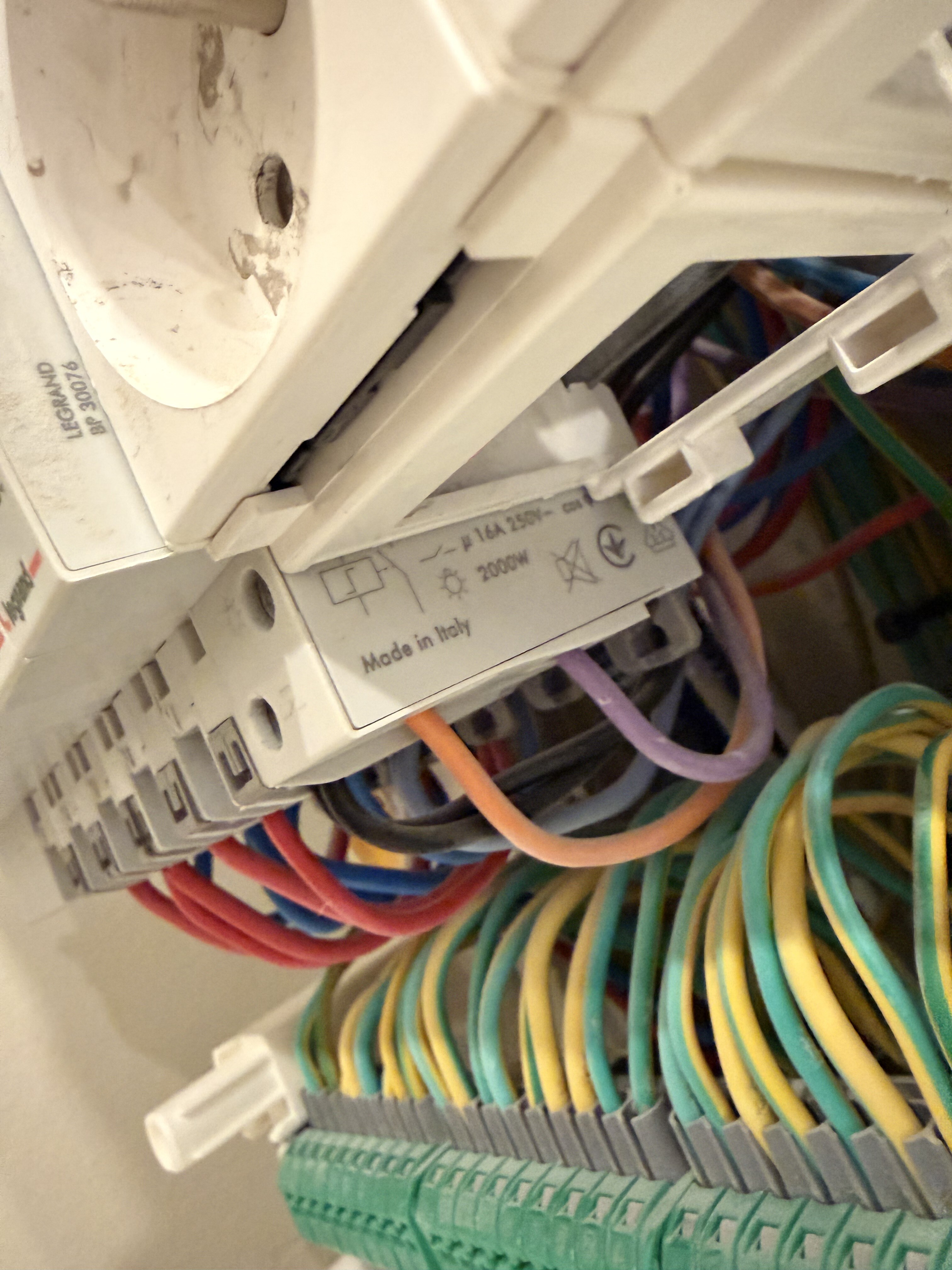

Je vien solliciter votre aide. Je viens d’acquérir un mini dim que je souhaite installer à la place d’un telerupteur dans le tableau électrique. Celui ci commandera les spots led dimmables qui sont actuellement contrôlés par 3 boutons pressoirs en va et vient. Je ne sais pas comment brancher le module : le telerupteur reçoit le neutre et les phase que je vais brancher sur L et N de mon mini Dim, et un câble orange est branché sur le switch, un violet qui va vers les spots. Ce sont ces deux câbles que j’hésite à brancher. Ou du moins le orange que j’hésite à mettre sur la borne S1 du sonoff, et quoi brancher sur S2? Des personnes peuvent m’aider???

Salut, d’après le schéma le O est la sortie vers tes spots et S1 et S2 des entrées venant d’interrupteurs. Si ton fils violet va aux spots alors il est à raccorder sur O et il faut que tu vérifies où va ton fil orange, si c’est vers tes 3 boutons qui sont raccordés en parallèle alors il faut le raccorder sur S1
Je te remercie pour ta réponse. Et du coup s2 reste vide?
Merci encore!
Tu peux y mettre un autre bouton poussoir si tu veux mais il peut rester libre
Super! Merci de ton aide!
