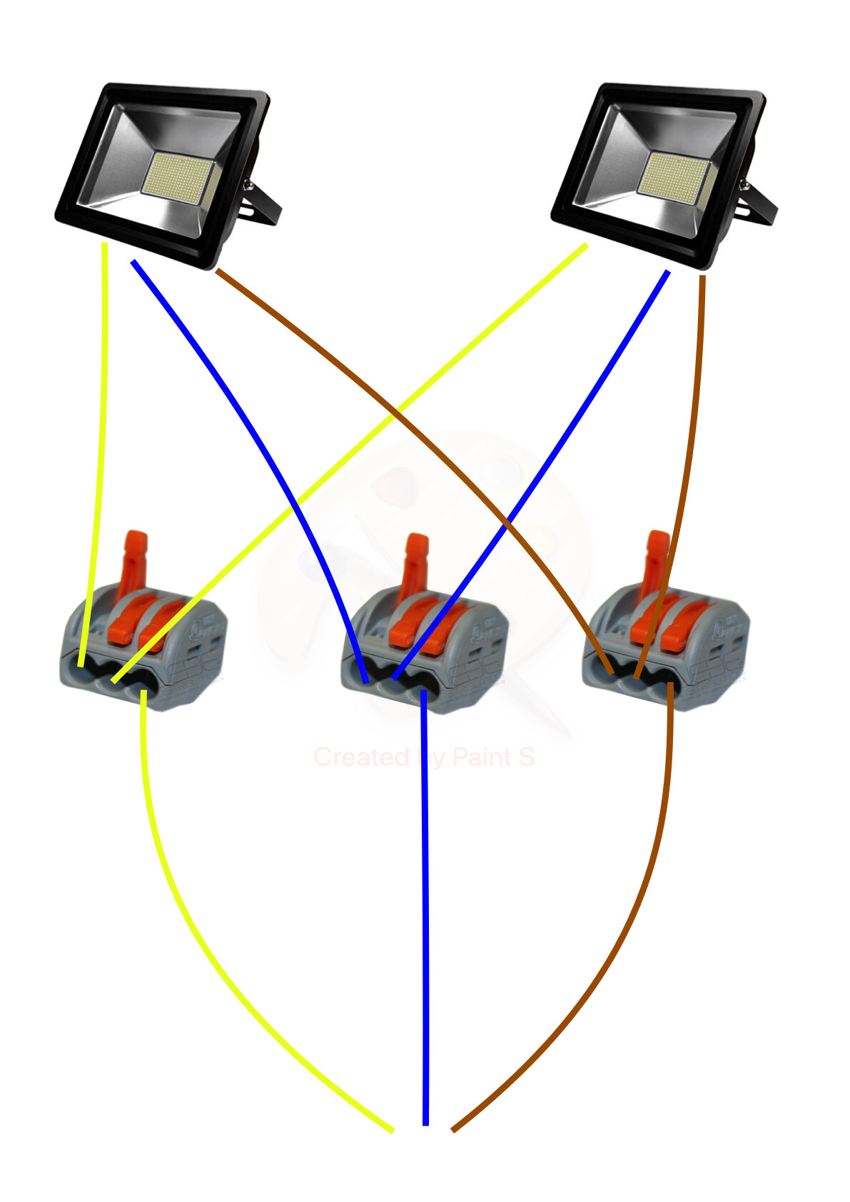

le premier dessin est ce que j’ai d’origine, c’est mon éclairage extérieur, le cable vient de l’interrupteur, il arrive dans une boite de dérivation on il y a des wagos et ca repart vers les 2 lampes

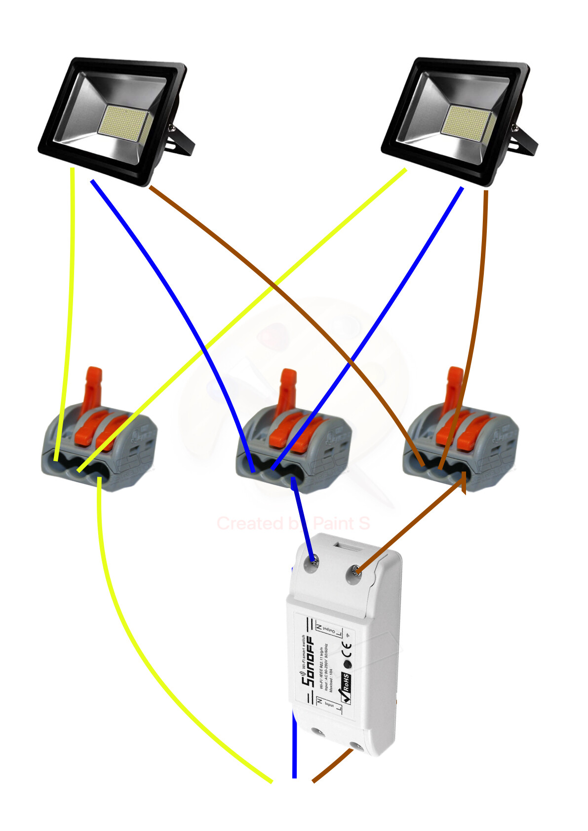

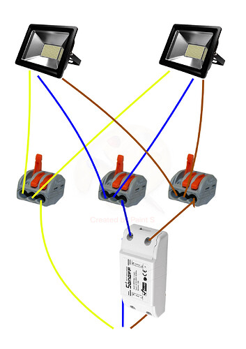

Et voici avec le Sonoff, je sais pas si c’est bon ou pas
C’est ok
Tu coupe la phase par le module on/off

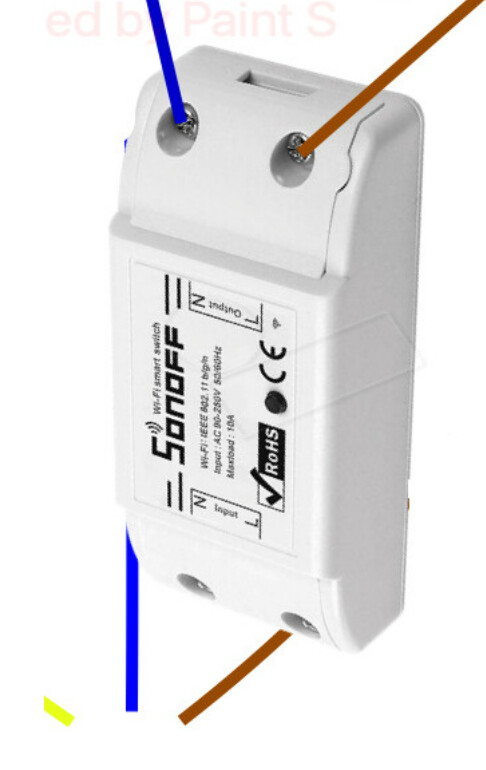

Oui tout est ok sauf pour le fil bleu du bas .
Il faudra penser à le brancher ( pas comme sur le dessin ) :grinning_face_with_smiling_eyes:
