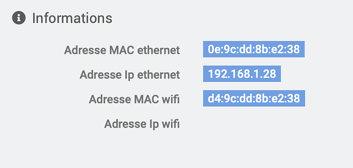

Dans la page configuration du réseau, je suis en automatique et la partie ethernet est bien configurée mais la partie wlan0 ne comporte pas d’IP.
Sur le plugin Atlas:
  • je retrouve bien mon Ip ethernet mais pas d’adresse Ip wifi

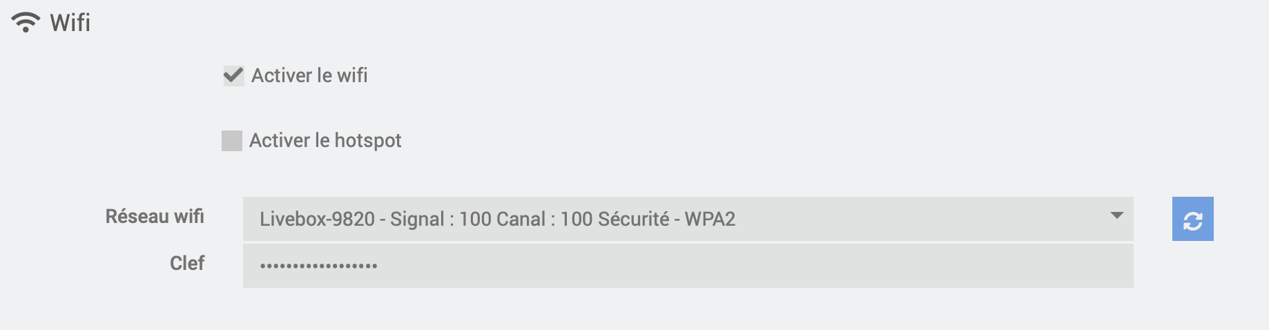

  • Je trouve bien le réseau Wifi de ma livebox et j’ai vérifié le mot de passe du réseau WiFi en utilisant la technique donnée dans un autre post en passant le champ en « text ».
  • si j’active la fonction hotspot, cela me donne bien une adresse ip mais ça ne résout pas mon problème car je ne veux pas transformer mon Atlas en hotspot…
