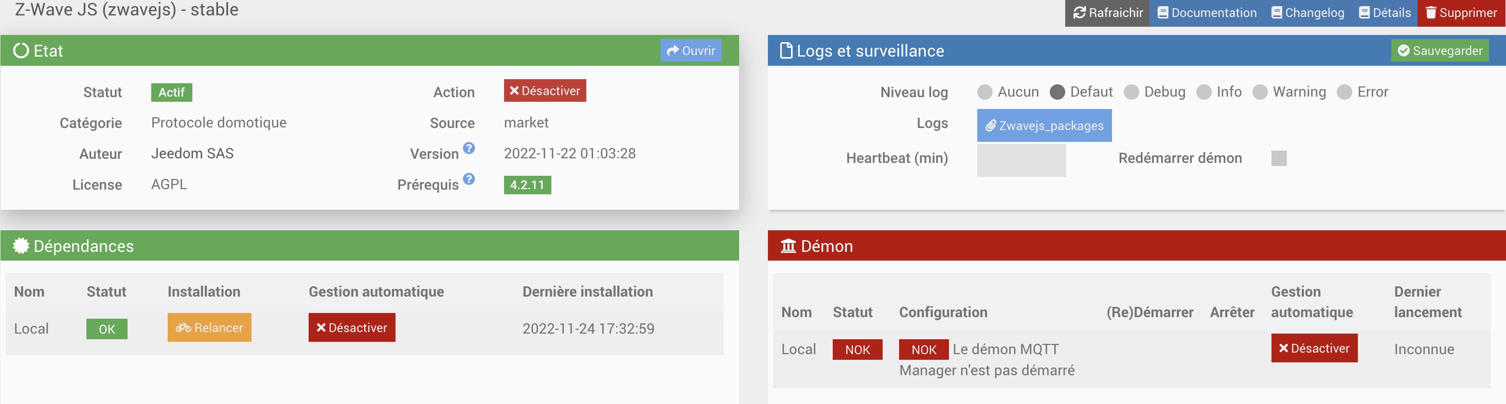

Box Atlas Zwave intégré. Le démon Z-Wave n'est pas démarré
J’ai relancé l’installation des dépendances sans succès.
Le démon Z-Wave n’est pas démarré.
Et du coup quand est il du plugin MQTT ?
J’ai du ré-installer Mosquito. Tout ok ! Merci!
L’installation des dépendances du plugin zwavejs installe le plugin MQTT manager (mqtt2) mais avec des droits incorrectes.
Aller dans
Réglages > Système > Configuration > OS/DB >Rétablissement des droits des dossier et fichiers > Vérifier
Ensuite Aller dans
Plugins > Gestion des plugins > MQTT Manager
puis :
-Cliquer bouton « Activer »
-lancer installation des dépendances,
Configurer le plugin :
-mode : Broker local
-Cliquer bouton « installer mosquitto »
-Démarrer le démon
Revenir sur le plugin zwavejs et continuer la configuration.
