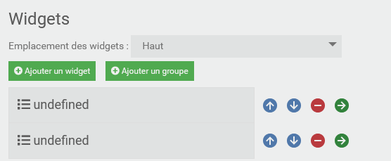

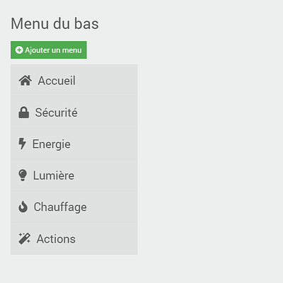

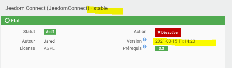

Suite à la mise à jour du plugin 0.17.1 stable, j’ai perdu les boutons permettant de déplacer ou de supprimer un widget dans tout les menus de l’assistant.
J’ai testé en réinitialisant le config + réimportant ma conf mais cela ne change rien.
J’ai testé en navigation privée (pour être sur de ne pas avoir un pb de cache) mais cela ne change rien.
J’ai testé en réinstallant le plugin mais pareil.

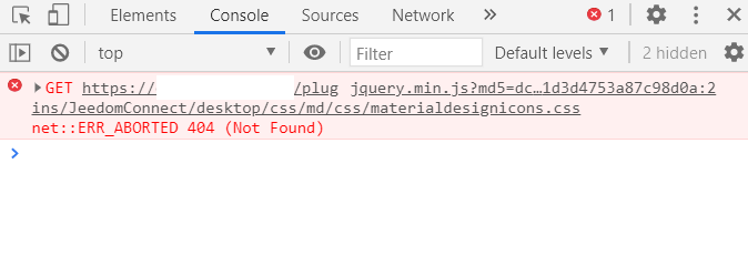

Voilà une erreur
Est ce que ce fichier existe dans ton Jeedom ?
Yes il existe bien dans le répertoire du plugin.
J’ai testé en le renommant en .old + réinstallation du plugin mais ca ne change pas malheureusement.
Il me re-crée bien le fichier mais ca ne passe pas non plus.
