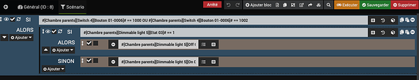

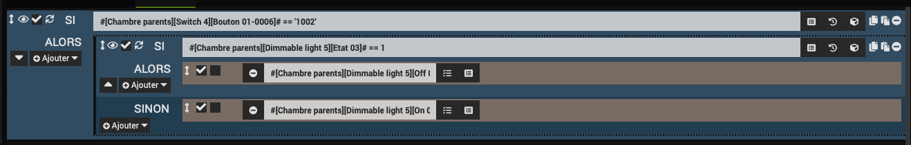

Dans mon premier script je n’avais pas indique de bloc « SI » avec une valeur et le scenario se lançait sur l’appui et sur le relâchement la lumière s’allumait et s’éteigne directement dernière, j’ai donc essaye d’ajouter une valeur si mais toujours le meme problème.

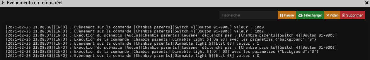

Voici les événements :
[2021-02-26 19:38:27][INFO] : Evènement sur la commande [Chambre parents][Switch 4][Bouton 01-0006] valeur : 1000
[2021-02-26 19:38:27][INFO] : Evènement sur la commande [Chambre parents][Switch 4][Bouton 01-0006] valeur : 1002
[2021-02-26 19:38:27][INFO] : Exécution du scénario [Aucun][Aucun][chambre laurene] déclenché par : [Chambre parents][Switch 4][Bouton 01-0006]
[2021-02-26 19:38:28][INFO] : Exécution de la commande [Chambre parents][Dimmable light 5][Off 03] avec les paramètres {"background":"0"}
[2021-02-26 19:38:28][INFO] : Evènement sur la commande [Chambre parents][Dimmable light 5][Etat 03] valeur : 0
[2021-02-26 19:38:29][INFO] : Exécution du scénario [Aucun][Aucun][chambre laurene] déclenché par : [Chambre parents][Switch 4][Bouton 01-0006]
[2021-02-26 19:38:29][INFO] : Exécution de la commande [Chambre parents][Dimmable light 5][On 03] avec les paramètres {"background":"0"}
[2021-02-26 19:38:29][INFO] : Evènement sur la commande [Chambre parents][Dimmable light 5][Etat 03] valeur : 1

Si ton bouton est du genre info numérique, alors il faut que tu enlèves le guillemets autour du 1002.
Sinon, tu peux également mettre le contenu du test SI en déclencheur de ton scénario. De la sorte, ton scénario ne se déclenchera que si la valeur est 1002.
Dans le SI tu peux mettre ton bouton == 1000 et rajouter « ou » ton bouton == 1002
Et dans général déclencheur : ton bouton
:wink:

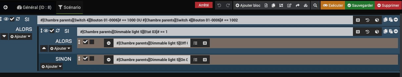

merci a vous deux, j’ai modifie la ligne si comme ci dessous :
#[Chambre parents][Switch 4][Bouton 01-0006]# == 1000 OU #[Chambre parents][Switch 4][Bouton 01-0006]# == 1002
Mais pas de changement; lorsque j’execute le script pas de soucis mais lorsque j’appui sur le bouton ca s’allume et se reteint.

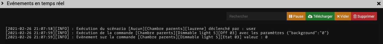

Fais voir le premier onglet de ton scénario et le log du scénario sur exécution manuelle et événementielle
voici le premier onglet
Le scenario
execution du scenario
et appui sur le bouton
Ok, en fait c’est simple.
Ton scénario se déclenche sur appui et sur relâche du même bouton.
Donc, quand tu appuies, ça s’allume, quand tu relâches, ça éteint tout de suite.
Le mieux est de mettre en déclencheur la même chose que tu as mis mais en ajoutant == 1002 et de supprimer le SI de ton scénario.
En faisant comme ça, ton scénario ne se déclenchera que quand tu appuieras pas quand tu le relâcheras.
