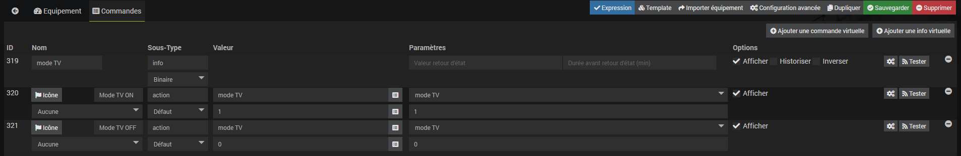

J’essai de créer depuis quelques jours un bouton qui me permettrais d’activer un mode de lumière que j’utilise lorsque je regarde la TV.
J’ai donc crée un bouton virtuel comme ceci :

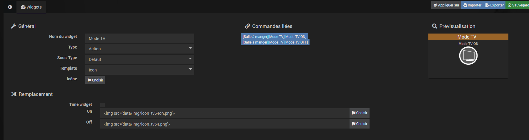

Ensuite j’ai créé un widget comme ceci :
J’ai appliqué mon widget aux deux commandes de mon virtuel.
Je doit surement rater quelque chose car le bouton active bien le mode TV (ça passe sur 1) mais ne change pas d’icone. De plus ça ne désactive pas le mode lorsque je ré-appuie dessus.

Tes commandes doivent s’appeler on et off et tu dois choisir dans la liste déroulante sous le nom de la commande le nom de l’info (mode TV)

Chaque commande on et off de bascule DOIT s’appeler comme ça. Tu peux y ajouter ce que tu veux si tu en as plusieurs comme on_1, off_1, ou ce que tu veux d’autres.
La liste déroulante indique ce sur quoi la commande pointe, l’info virtuelle qui varie en que sorte.
