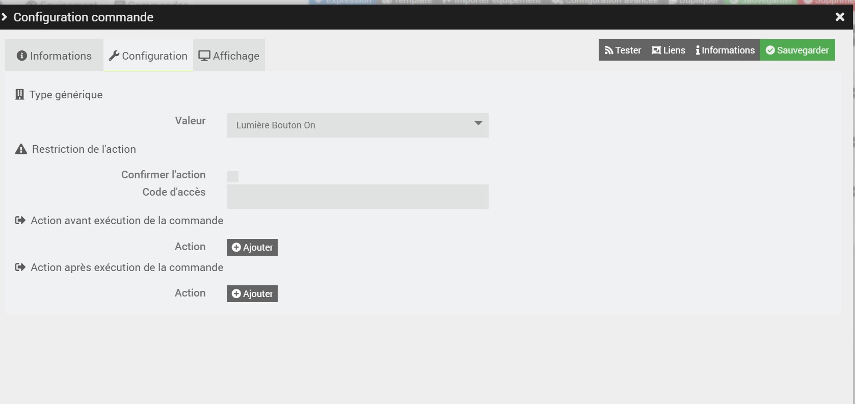

Merci pour la réponse,
Mais dans les options avancées du bouton virtuel, je ne vois pas où je peux exécuter un scénario.
sebfar
Octobre 29, 2020, 3:44
4
met une copie d’écran stp

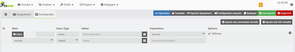

Ci après l’interface pour la création bouton virtuel

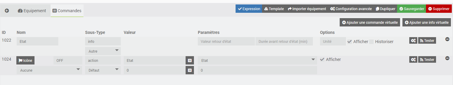

Alors je viens de créer le virtuel comme sur l’exemple.

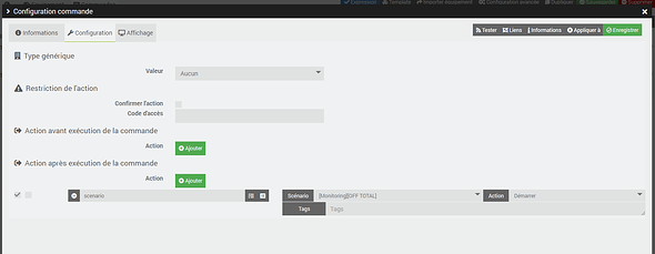

J’ai bien maintenant les roues crantées à droite, mais je ne vois pas où l’on peut déclencher un scénario.
sebfar
Octobre 29, 2020, 4:10

Dans les actions après exécution de la commande par exemple

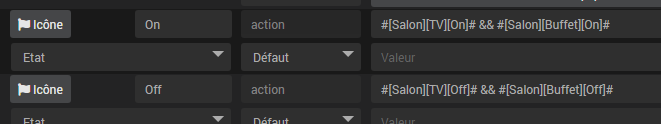

Dans le virtuel, je n’ai pas réussi à créer une combinaison de commande regroupée sur un seul bouton. J’ai peut être loupé quelque chose.

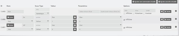

remet une copie de ton virtuel

Avec ta solution cela fonctionne.
Par contre il y a moyen de supprimer sur le dashboard le « etat: 0 »
sebfar
Octobre 29, 2020, 4:34
14
Il faut mettre dans le même virtuel la commande On et tu fais référence aussi la commande Etat
Devant la commande Etat tu décoche afficher
C’est pourtant simple et expliqué dans la doc

Certes mais cette solution ne permet pas de mettre des délais entre les actions. (notamment pour laisser le temps à la TV de démarrer et de lui changer la source après) ? si ?
Tu passes par la configuration avancée des commandes et tu exécutes un scénario qui comprendra toutes les commandes que tu veux dont un wait
Tu ne parlais pas de wait, tu disais ne pas savoir…
Et cela n’empêche en rien avec les actions que l’on peut ajouter.
Je ne sais pas s’il est recommandé de mettre un wait directement dans les commandes.
Il me semble avoir lu qu’en faisant ça le core morflait.
C’est pour ça que je lui ai préconisé de mettre son wait dans un scénario.
