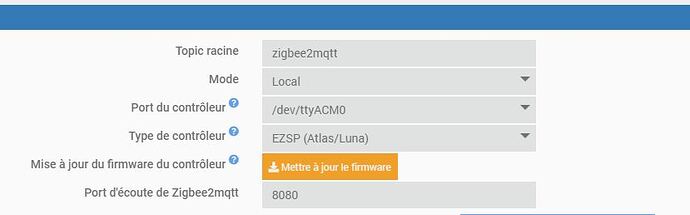

Je viens de mettre a jour le plugin JeeZigbee, et je vois que l’on peut mettre a jour le firmware
j’ai une clé « sonoff zbdongle-e » bancher sur un NUC sans virtualisation
es que c est compatible avec cette clé
et si oui quelle est le mode opératoire pour fair cette mise a jour « il n’y a rien indiqué dans le doc pour cette option »

As tu cliqué sur le bouton ? Tu aurais eu toute tes réponses (d’ou le faite que ca ne soit pas dans la doc au passage).
Si ton firmware te convient actuellement, je pense qu’il ne vaut mieux pas y toucher. Le support des clés à base d’EZSP est expérimental sous zigbee2mqtt. Selon le firmware, cela peut avoir un impact sur la qualité de ton réseau zigbee.

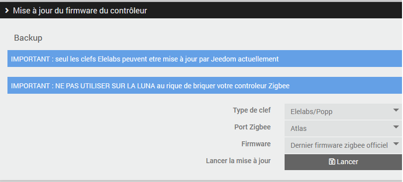

tu peux toujours cliquer juste pour voir, cela affiche :
/!\ ATTENTION : Elelabs/Popp et ZBDongle-E sont de type EZSP, avec des puces radio SiLabs,
mais la première est une EFR32MG13P alors que la deuxième est une EFR32MG21.
