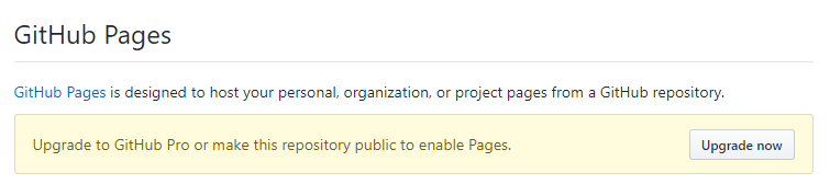

Si, le seul hic c’est que pages (pour la doc) n’est pas autorisé.

Lorsqu’on a un repo privé il n’est pas possible d’utiliser GitHub Pages.
Pour ma part j’ai un second repo pour la doc.
A c’est pas possible en gratuit ok je comprends mieux car sur jeedom on l’utilise justement et pas de soucis. Donc oui pour le moment faut un 2eme dépôt. On va réfléchir comment vous simplifier la vie la dessus
