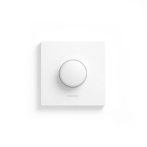

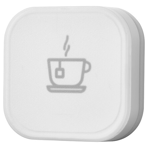

Tu as les bouton ikea en zigbee qui remplisse très bien ce rôle.
Il y en a même pléthore :
  • les Smart Button Hue de Philips
  • les IKEA TRÅDFRI lanceur de scénario connecté
  • et plus généralement toutes les télécommandes Zigbee (plus ou moins grosses selon les styles)
Ça se colle ou se positionne magnétiquement un peu partout et c’est fait pour.
Les ordres émis sont captés par la box domotique sur laquelle il suffit de faire tourner les scénarios utilisateurs pour générer les commandes (allumage lampe, déclenchement TV, alarme, …) désirées. La seule limitation est celle de l’imagination de l’utilisateur.
