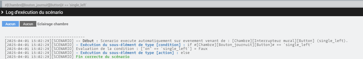

J’ai ajouté à ma configuration un interrupteur Aqara avec deux boutons.

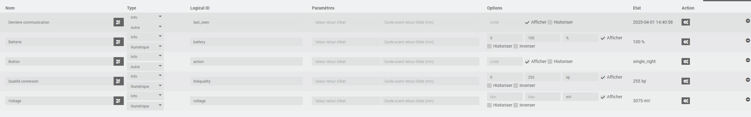

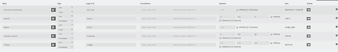

La commande « button » ramène bien comme valeur d’état « single_left » ou « single_right » selon si j’actionne le bouton de gauche ou droite.
Cependant dans mon scénario lorsque j’interroge cette même commande « button » il me ramène comme valeur « on »…
Je ne comprends pas.
Avez vous une idée ?

bonjour
normal que le resultat soit « faux »
vous faite un test qui porte sur un on qui est comparé avec le retour d etat single left
donc faux
le test vient d un autre inter non (chambre bouton nuit VS interrupteur mural
Montrer nous votre scenario en complet svp

Arg…je n’avais plus les yeux en face des trous…je me suis trompé d’objet dans mon test…
Navré du dérangement…
