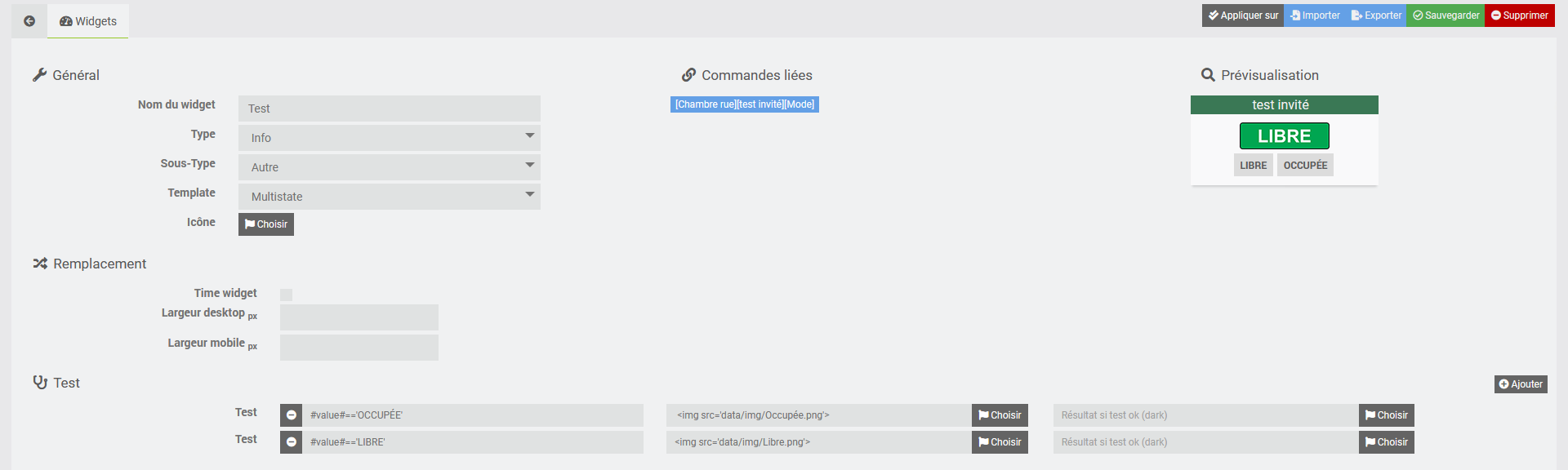

  • créer un virtuel dans lequel tu vas importer l’équipement « mode chambre invité » (l’équipement mode pour moi a déjà un widget tout fait)
  • dans Outils/Widget, créer un nouveau widget de type « Info/Autre/Multistate/image »
  • récupérer les deux images LIBRE et OCCUPEE
  • créer dans le widget 2 tests sur #value# = LIBRE et #value#=OCCUPEE et leur attribuer les images associées
  • affecter le widget en affichage à la commande MODE du virtuel
Après je ne sais pas si tu veux qu’un appui sur LIBRE ou OCCUPEE bascule de l’un à l’autre mais c’est faisable en design avec une Zone au dessus de ton widget qui lancera une action de type scénario qui se chargera de faire passer de l’un à l’autre mode par ex.

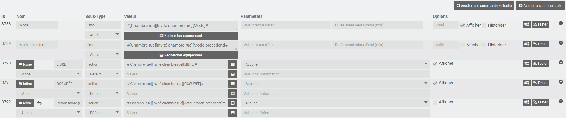

Je ne voudrais pas insister mais essaie de créer un virtuel avec 2 commandes et une info binaire au lieu d’utiliser le plugin mode.
Tu verras, ce que tu veux faire sera ultra simple avec l’outil widget.

Je rejoins @mich0111 sur l’idée d’un unique virtuel (info « état », cmd « libre », cmd « occupée »), et d’exploiter la logique des widgets v4 complètement intégré plutôt que d’adapter du code v3. Mon exemple de widget v4 reste d’ailleurs applicable à ce virtuel simple sans plugin mode

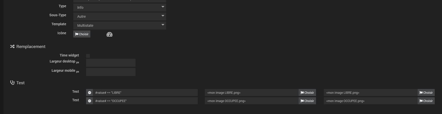

Mon but était de me débarrasser des boutons gris « LIBRE » et « OCCUPÉE » et que les boutons vert et rouge se substituent l’un à l’autre après un clic à la manière d’une commande « ON OFF ». Mais j’ai peut-être manqué quelque chose dans vos explications. Voici des screenshots de ce que j’ai fait :
Je ne l’aurais pas fais comme ça.
Essaie quand même en décrochant les cases afficher des commandes.
Tu n’as besoin que de 2 cmd et une info, rien d’autre.
Les commandes s’appelleront on et off, l’info état.
Les commandes pointant vers état.
C’est au niveau du widget que tu feras afficher libre ou occupé
