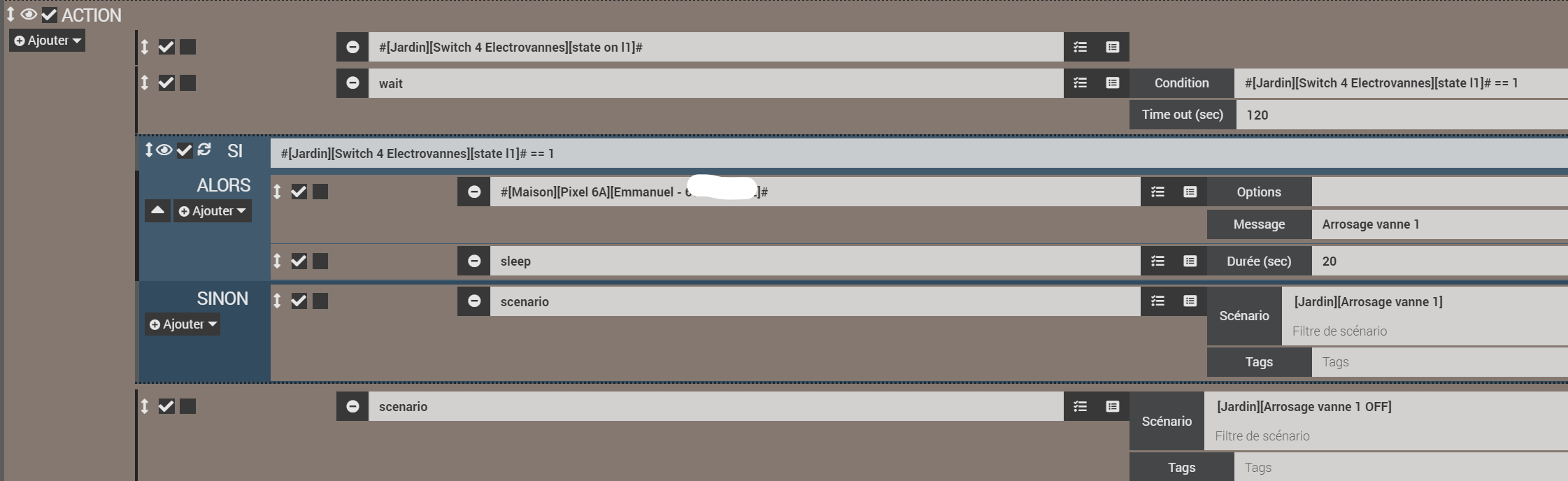

Voilà où j’en suis
Le WAIT ne fait qu’attendre que la condition se remplisse mais ne relance pas la commande ?
Je ne comprend pas comment fonctionnerait le bloc DANS pour ce cas ?
Dans le cas où la commande ne passerait définitivement pas comment sortir de la boucle pour lancer une autre action (message alerte , relance demon ou autre ?)
merci pour les retours

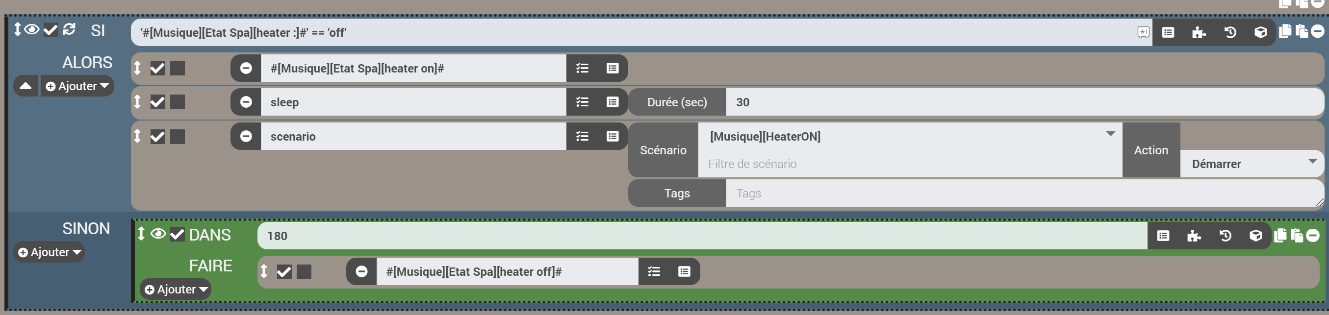

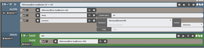

Je fais ça pour mettre en chauffe un jacuzzi un peu récalcitrant
Le scénario s’appelle lui même récursivement
ça fonctionne parfaitement
le WAIT avec un « SI/ALORS | SINON » juste après, ca fonctionne pas mal aussi, par exemple:
SI la condition du wait n’a pas été atteinte dans le timeout défini, ALORS relancer le même scénario (en jouant éventuellement au début du scénario sur le trigger et donc en faisant d’autres actions si le trigger n’est pas celui initial)… SINON faire l’action correspondant au condition du wait…
bref c’est infini comme possibilités…
