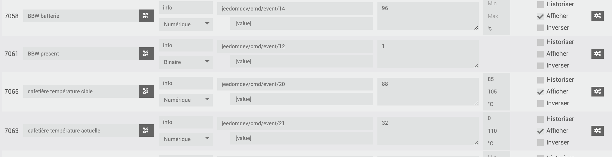

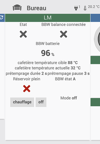

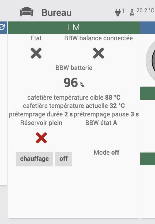

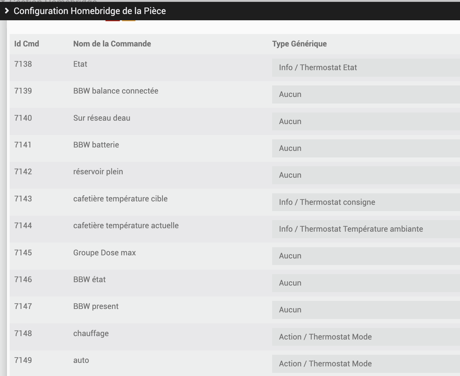

voilà l’équipement :

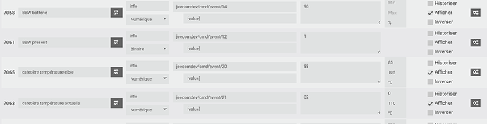

et la commande def : avec 85/105 et pas 38
Je vois pourtant les bonnes valeurs, fait des essais avec genre 17-30 pour les bornes voir si ça passe mieux ? (En retirant l’équipement et relance démon à chaque fois)Si c’est le cas, je pense à une nouvelle limitation avec iOS 18…
Tente aussi avec le plugin thermostat si tu l’as déjà…
alors c’est intéressant donc suppression/reboot/réactivation avec nouvelles bornes → les bornes sont bien entre 17 et 30 mais il persiste à recréer l’équipement avec 38…
"maxValue":30,"minValue":17,"phpType":"double"

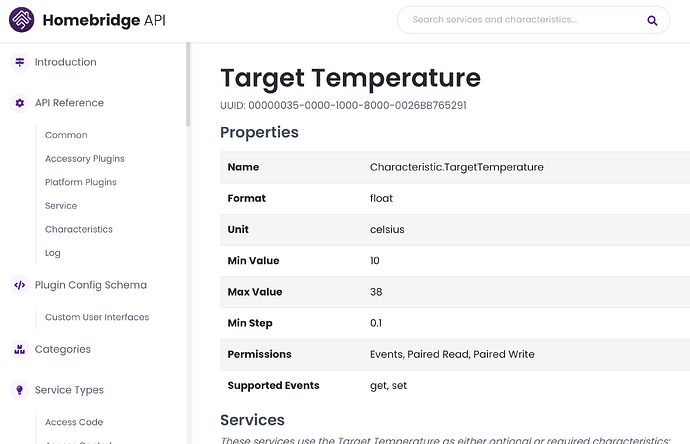

je pense que j’ai trouvé la réponse et c’est bien un bins homebridge pour une raison que je ne comprends pas :
d’autant plus que :

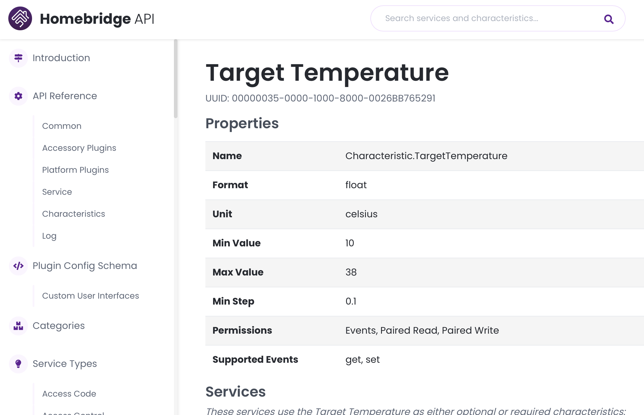

Oui 10-38 c’est par défaut.
Je comprends pas il est sur iOS 18 aussi du coup non ?
oui les 2 équipements sont publiés via mon Apple TV sur Home (iOS18.1) et je ne sais pas si la limitation est côté homebridge ou côté Apple.

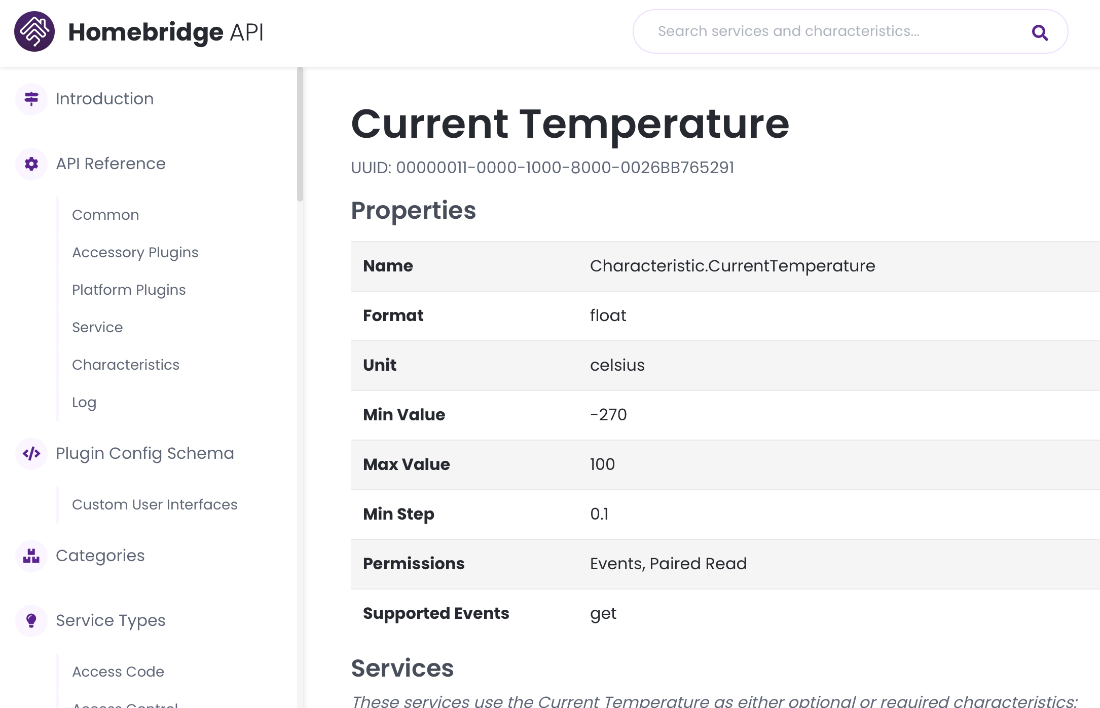

c’est incohérent, comment tu peux avoir une API qui permet la température ambiante entre -270 et 100 sur le thermostat avec une consigne limitée à 0-38° ?
je ne comprends pas notamment si tu veux gérer par exemple un congélateur ou un frigo. les bornes 10-38 sont stupides
Oui c’est pour ça que mon plugin les modifient pour correspondre au min max de l’action de consigne.

je viens de checker le kit de dev apple et les typages d’accessoires, je n’ai pas trouvé de limitations sur le type d’accessoire thermostat et notamment sur les températures, il attend des float ou int selon les cas.
je retrouve bien le typage habituel que tu avais indiqué pour activer/désactiver le thermostat (off, heat, auto)
donc c’est peut être côté homebridge que ça se passe au final et pas côté iOS.

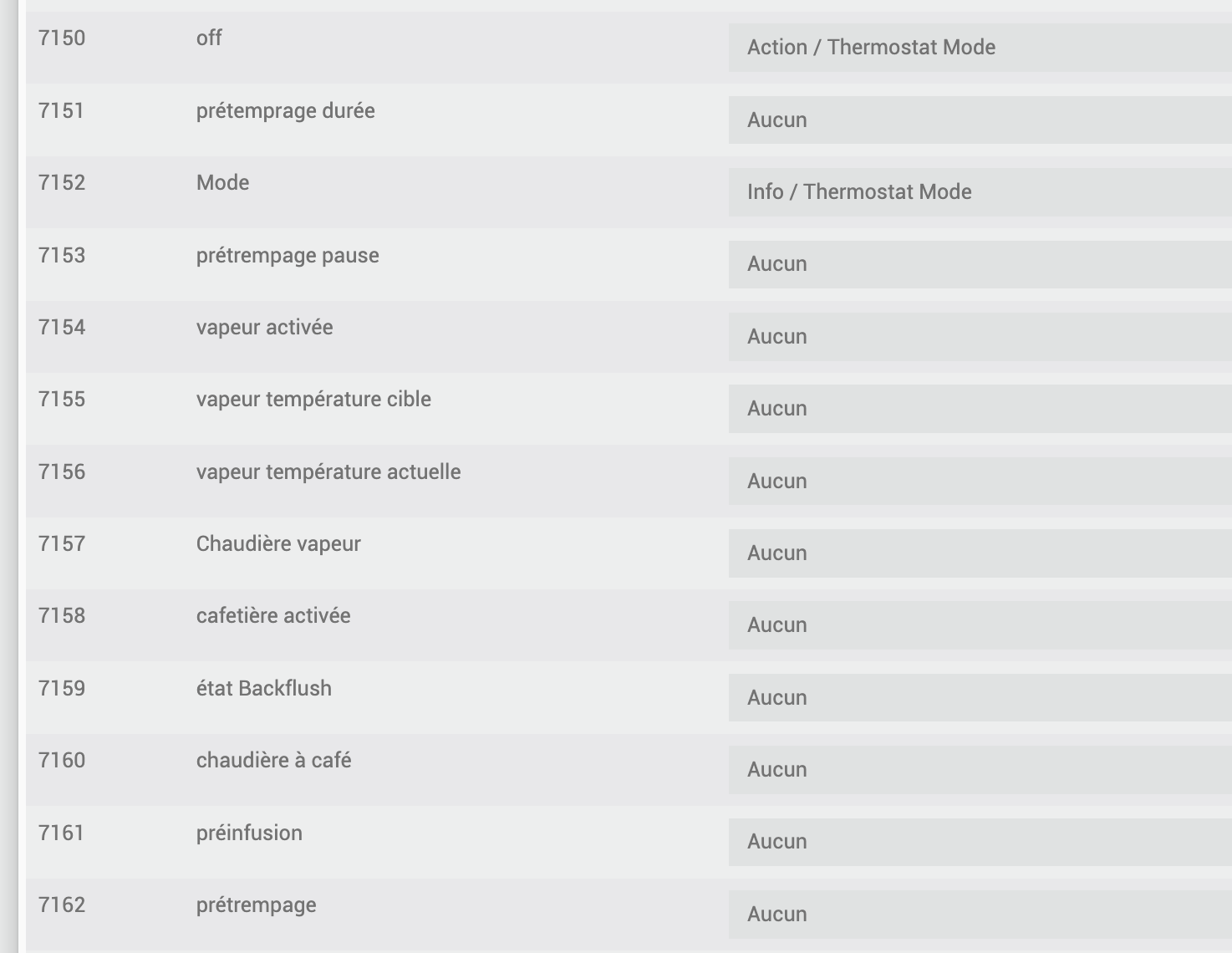

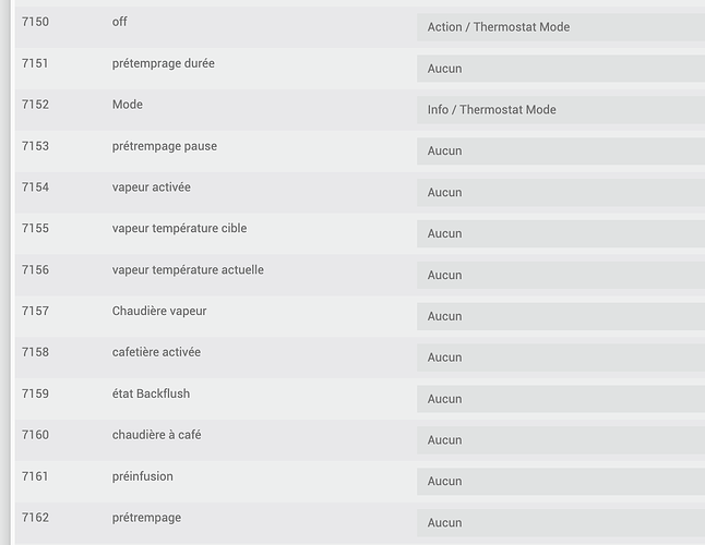

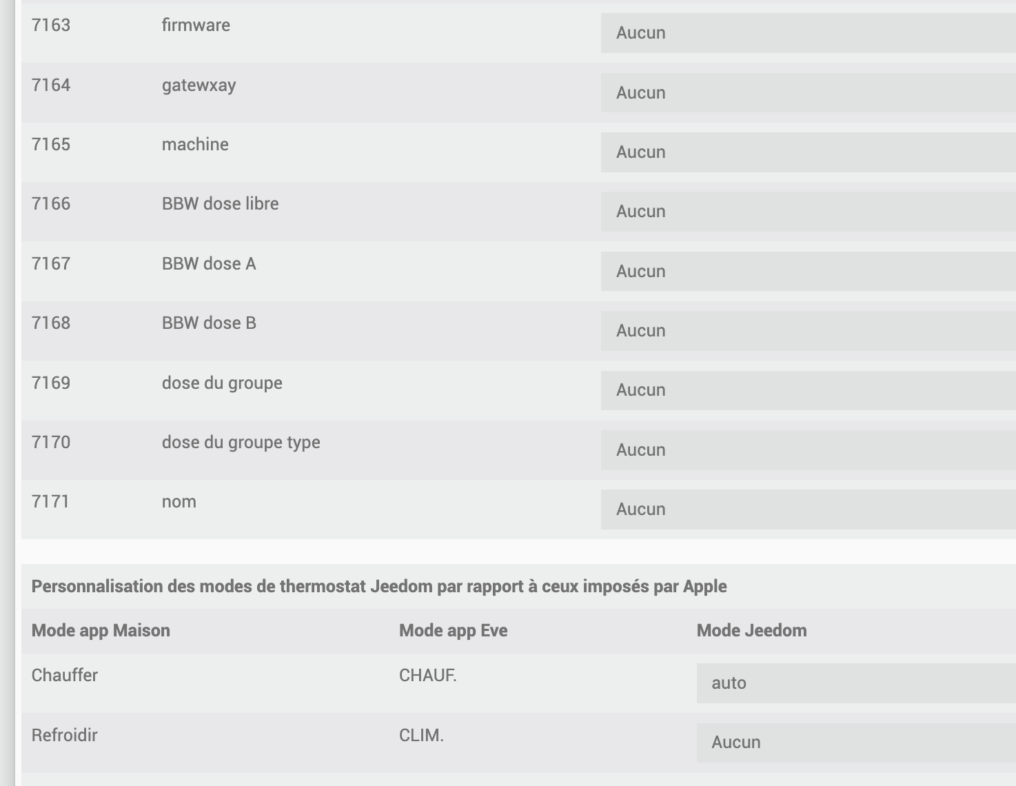

du coup j’ai créé un thermostat bidon avec des bornes 85/105 et là il se crée correctement… du coup je m’interroge sur le mapping des types de commande, est-ce qu’il sont bien corrects sur mon plugin par rapport à un thermostat classique ? je pense avoir bien lu toutes les consignes et pourtant il ne le détecte pas proprement en ignorant les bornes de la consigne et aussi des valeurs min et max de la valeur actuelle ? est-ce que ça pourrait être le plugin qui ignore les valeurs ?
Je vois pas d’action consigne
j’ai trouvé, en comparant avec le thermostat jeedom. il manque un réglage OBLIGATOIRE du curseur SET_THERMOSTAT_SETPOINT. du coup ça oblige à créer un action bidon de réglage car il ne prend pas les bornes sur le SETPOINT mais sur celui là. c’est bon à savoir
tu as été plus rapide :wink: merci pour m’avoir aiguillé.
