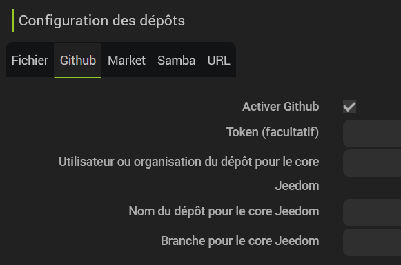

de mon côté je n’ai pas Github de configuré :
Pour Activer Github, on me demande des infos (ci-après)donc sans Github, je ne peux pas utiliser ?
Infos demandées pour activer Github :
Token (facultatif)
Utilisateur ou organisation du dépôt pour le core Jeedom
Nom du dépôt pour le core Jeedom
Branche pour le core Jeedom
Le fonctionnement du Plugin est pareil.
Il faut mettre les mêmes informations que j’ai mis plus haut

Il suffit de cocher Activer Github pour que le Type de source Github soit dispo dans l’ajout d’un plugin.

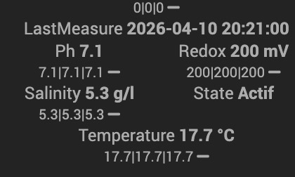

Parfait, c’est de nouveau opérationnel chez moi!!! :+1:
