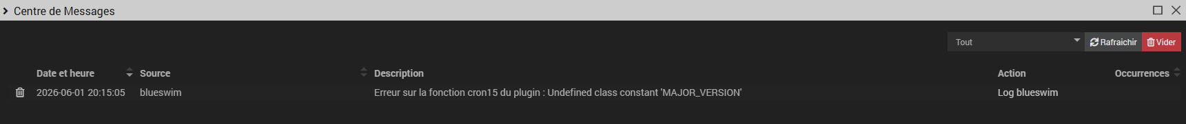

Blueswim Erreur sur la fonction cron15 du plugin

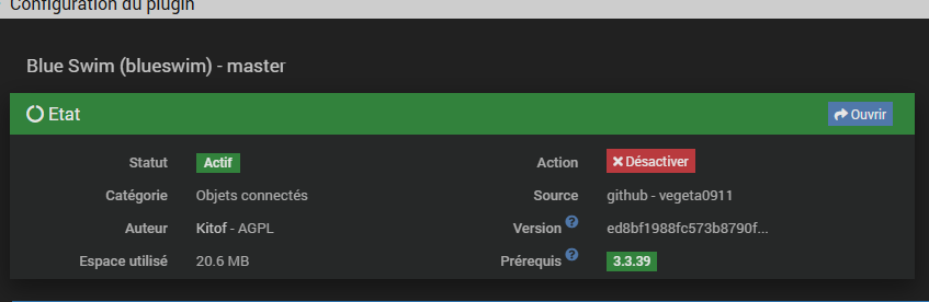

Pourquoi n’installe tu pas simplement la version modifiée par vegeta0911 qui marche parfaitement ?

actuellement, j’ai cette erreur
Erreur sur la fonction cron15 du plugin : Undefined class constant ‹ MAJOR_VERSION ›

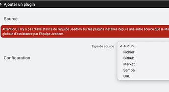

Si elle fonctionne très bien regardes quelques messages au dessus j’ai mis le lien. Il suffit juste de passer par l’installation à partir de github.
Menu Plugins, Gestion des plugins, pas sur le Market mais + Plugins et choisir github.
oui, je l’avais fais mais ça me plante Jeedom comme avant… chez moi il ne marche pas.
je viens d’essayer à nouveau. tjs pareil
Je suis sur JEEDOM LUNA version 4.5.3
Salut je confirme, l’adaptation de Vegeta0911 fonctionne parfaitement
ok merci. j’ai réinstallé la version github
et j’ai tjs l’erreur de CRON15
