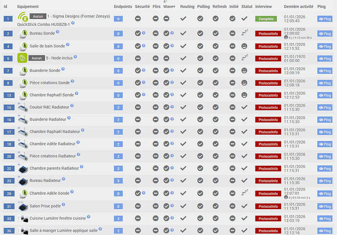

Je ne sais pas si c’est là que je dois poser la question mais je n’ai plus de chauffage depuis hier soir avec ma jeedom smart.
J’ai déjà relancé les dépendances et le démon au cas où, mais rien n’y fait.
Je suis avec z-wave JS et je commande principalement avec des modules qubino couplé à des sondes et au plugin thermostat de jeedom.
Merci pour votre aide car je suis perdu
Dans mes équipements toute la colonne interview est en rouge (ne faite pas attention au « 5-node inclus » je vais devoir le supprimer)

Il faut relancer pour chacun dss modules une interview.
Il y a 90 % de chance qu’il s’agisse d’un bug connu sur Smart si ton contrôleur Zwave est interne. Si c’est le cas tu auras le problème à chaque redémarrage du démon Zwave (ou de la box).

J’ai relancé les interviews, certain module sont passés en complete, mais j’ai perdu pas mal d’image des modules et suis revenu avec l’image du logo Z.
Par contre je n’arrive toujours pas à commander mes radiateurs…
Vous avez une idée de quoi faire pour que ça refonctionne ?

Cliquer sur synchroniser.
Si les interviews de modules chauffage sont terminées il n’y a pas de raison qu’ils ne prennent pas les commandes.
Pour les modules sur pile il faut les réveiller manuellement pour terminer l’interview.

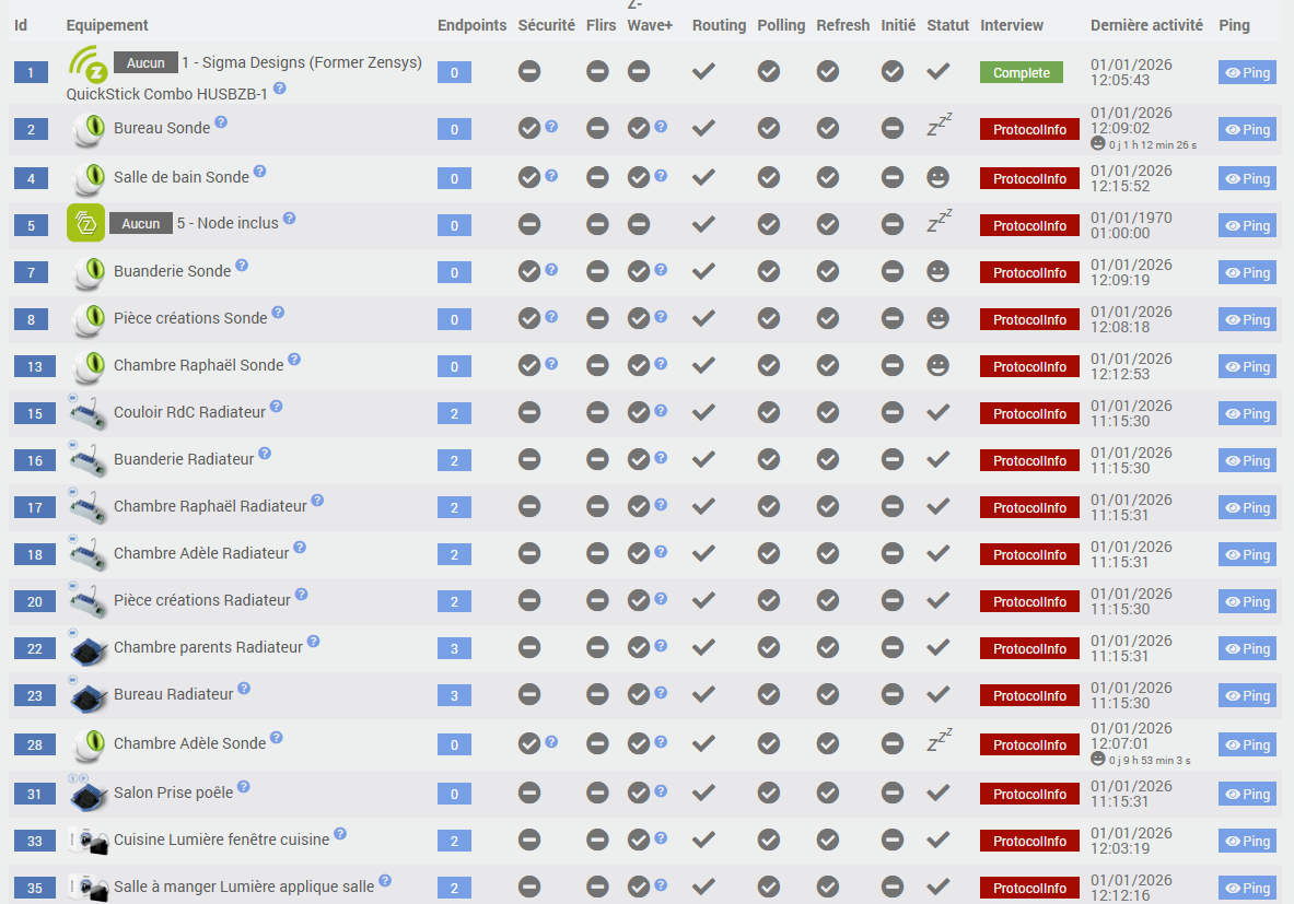

J’arrive à contrôler les radiateurs c’est bon. Quelle histoire.
Me reste les sondes qui doivent remonter, j’en ai réveillé, je vais voir quand l’interview est ok.

Y a t’il pour la prochaine fois un moyen rapide de faire l’action « réinterview du noeud » sur l’ensemble des modules en une fois? Car d’aller le rechercher pour chaque modules c’est assez long quand même et bien galère…
Si le problème revient dès que tu arrêtes le démon zwave-js alors il s’agit de ce problème :
Si c’est effectivement le cas : il faut acheter un adaptateur et utiliser un logiciel gratuit sous Windows pour le corriger.
Il n’y a pas de commande de ré-interview globale sur le plugin.
Par contre il y en existe une sous l’interface Zwavejs-UI.
