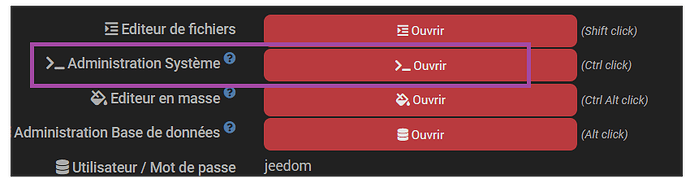

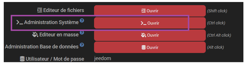

@jelo52 tu peux ouvrir Réglages > Système > Configuration > onglet OS/DB
Ouvrir : Administration Système

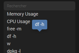

Puis la commande df -h

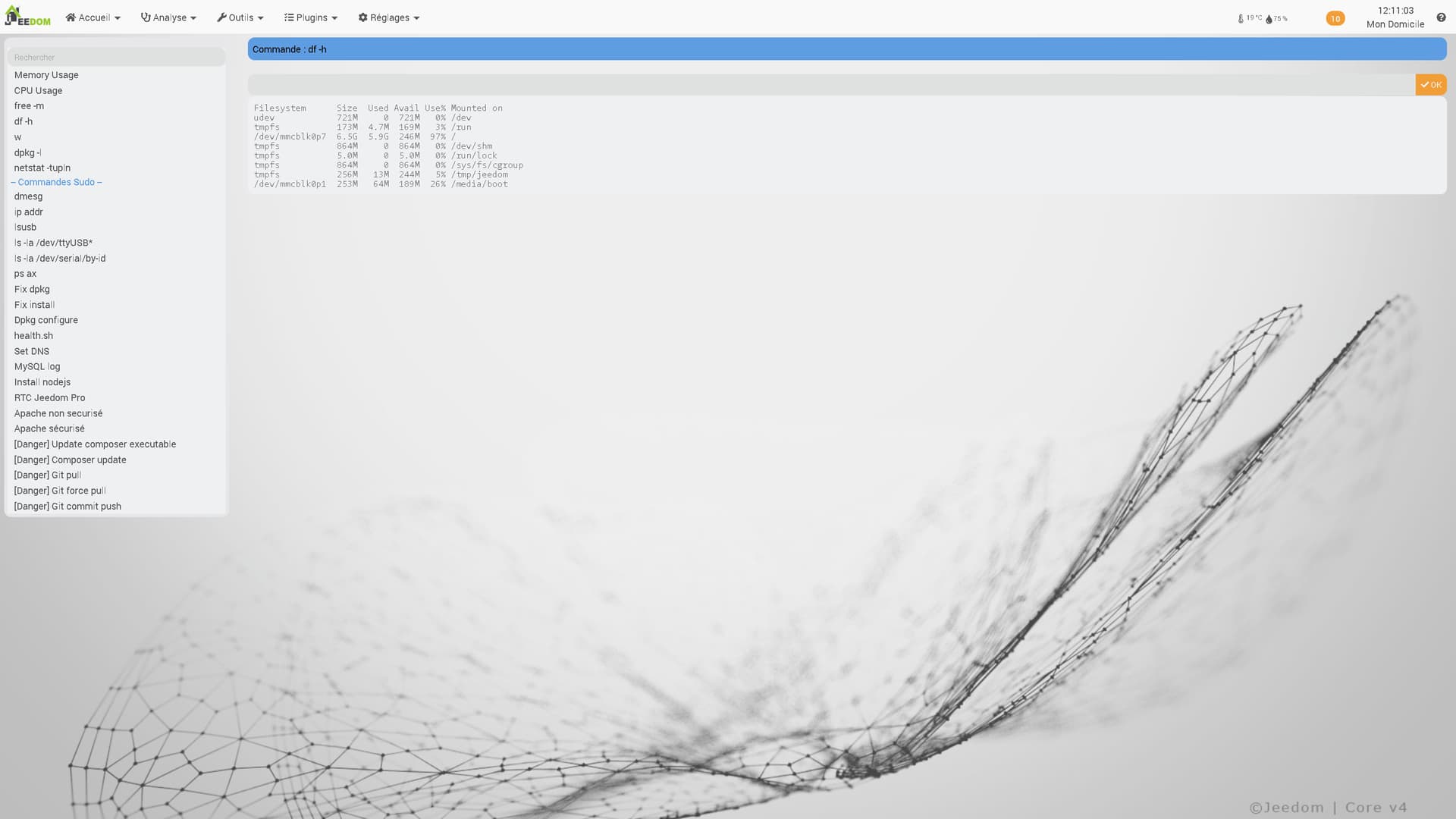

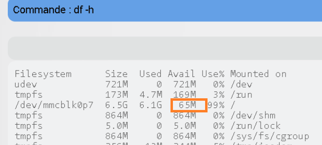

Effectivement la mémoire semble juste, je mets aussi la copie d’écran de la configuration ou l’on voit que le Market est désactivé, je le retrouve dans cet état régulièrement, du coup les mises à jour ne se font plus, il suffit que je redémarre jeedom pour que tout se reconfigure normalement, avec market activé et lien et mot de passe correctement renseigné, c’est assez bizarre !
résultat cde df -h.pdf (1,0 Mo)

Il n’y a plus assez d’espace disque (65M) pour que Jeedom fonctionne correctement, il faut faire du ménage.

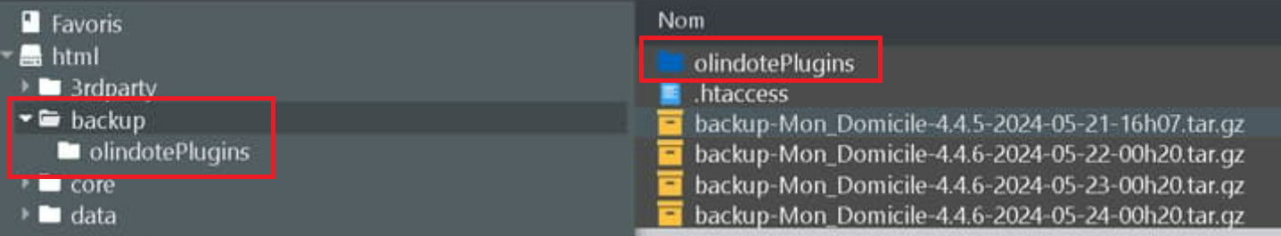

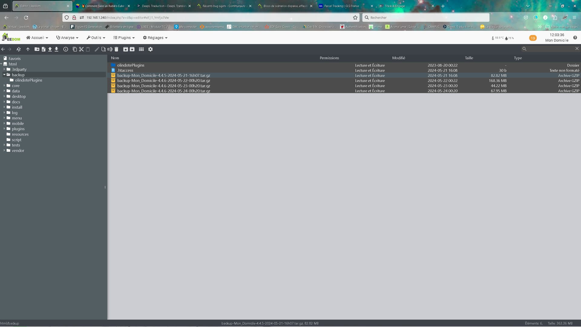

Avec l’éditeur de fichier, regarde dans le répertoire « html/backup ». Tu as combien de fichiers et de quel taille ? Tu pourrais télécharger l’ensemble des fichiers sur ton PC et ne laisser que le dernier backup par exemple.
Ensuite redémarre Jeedom …
Pour le capture, tu peux faire des copier/coller directement sur community, sans passer par un PDF, afin que l’on puisse voir directement l’image
Un truc qui m’étonne, c’est le volume des backup, ils devraient avoir sensiblement le même volume non !? hors il y a un écart important entre certains .
Je vais supprimer les backups , du moment qu’ils sont quelque part c’est bon !
Le gain n’est pas folichon !
Une fois supprimé les 4 fichiers et Jeedom redémarré, tu devrais récupérer un peu de souffle mais les backups ne sont pas très gros donc il faudrait chercher un peu ailleurs.
Tu pourras faire un clique droit que chaque répertoire puis « informations » et regarder la taille pour essayer de voir le répertoire qui prends beaucoup de place et avancer dedans petit à petit pour trouver ce qui pourrait être supprimé (ne le fait pas sans poser la question ici).

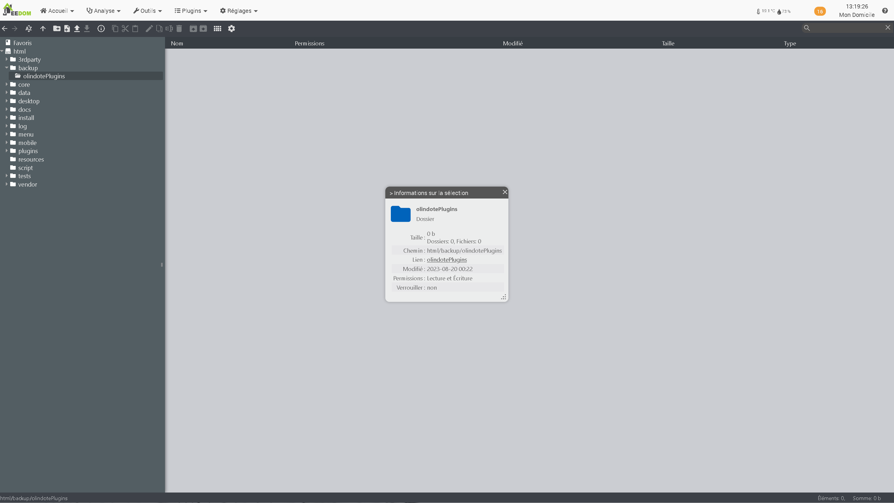

Pourriez vous en dire plus sur ce dossier qui n’a rien à faire là?
Je ne sais pas vraiment ce qu’il fait là et si c’est sa place, en tous cas il est vide !
Où devrait-il être ?
