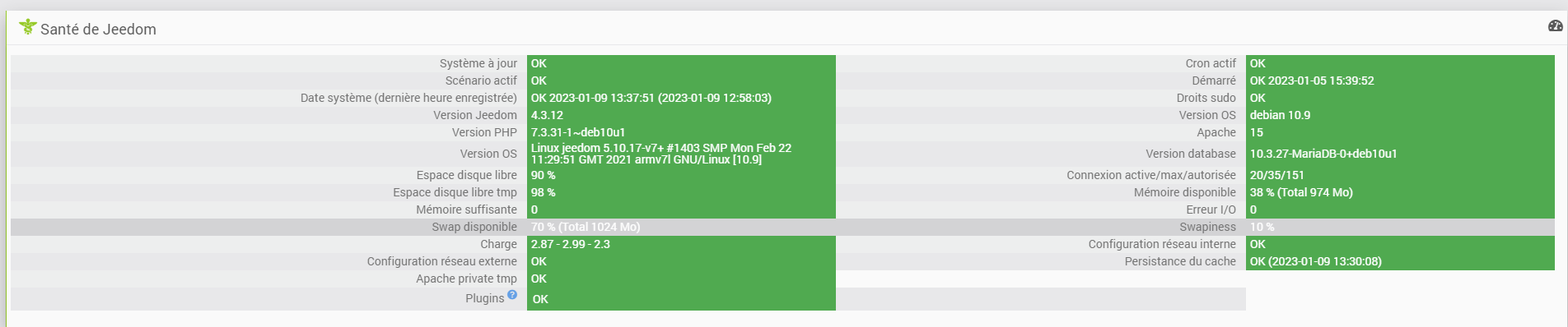

Je suis sur jeedom 4.3.12 sur un raspberry.
Accès interne en http et externe en https port 443 (certificat autosigné)
Ma livebox redirige le port 443 directement vers le 443 de l’ip interne de mon jeedom
Pas de reverse proxy
page santé jeedom en copie d’écran
