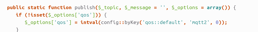

html/plugins/mqtt2/core/class/mqtt2.class.php
Il ne faut pas utiliser les fonctions du plugin. Un changement par le plugin et le scenario ne fonctionne plus.
Pour utiliser des commandes dans un scénario c’est indépendant du plugin, il faut utiliser les fonctions du core. Donc sélectionner la commande de l’équipement voulu et l’exécuter.

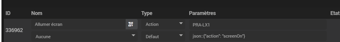

Donc première étape c’est avoir une commande qui fonctionne en cliquant sur le bouton « test » dans la liste des commandes.
@Mips c’est le cas :
Si je comprends bien, la démarche est d’avoir forcement des commandes dans MQTT Manager.
Est-ce bien ça ?
Oui, c’est quand même beaucoup plus pérenne
